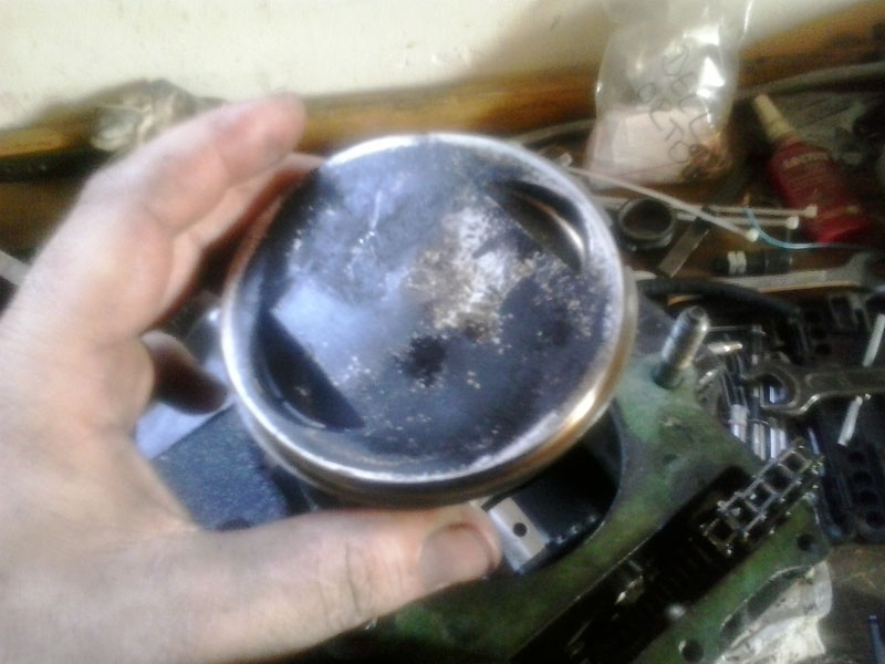

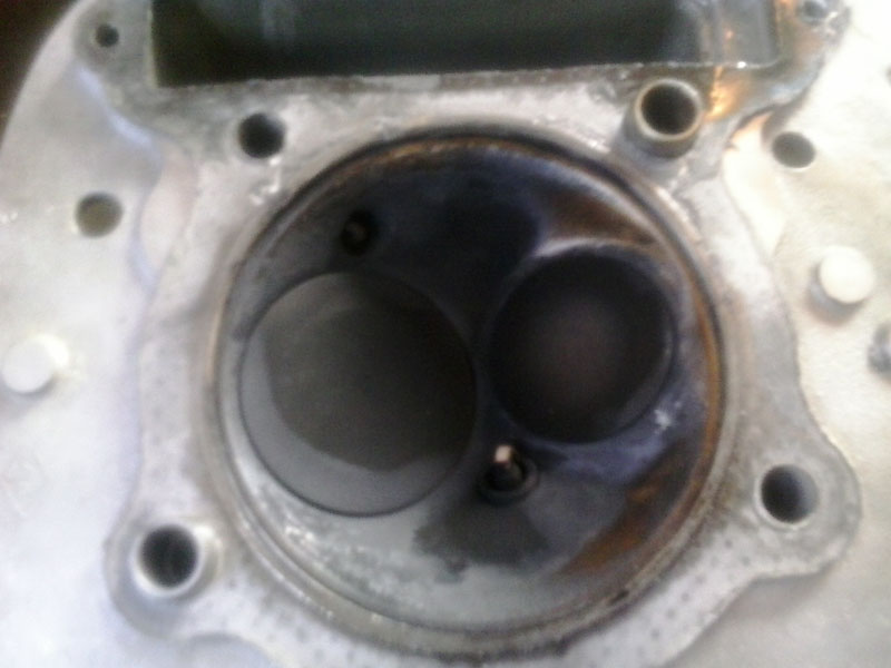

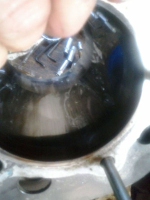

Moin moin, so nachdem alles ausseinander war, keine Schäden zu erkennen... zumindestens für mich...
Nachdem die Steuerkette und der Spanner runter waren liess sich der Kolben ganz normal bewegen, es gab ein kleines schabendes Geräusch und das wars...
Danach gefühlte hundert mal den Kolben hoch und runter keine Geräusche nichts. Auch keine Krümel in der Wanne o.ä.
Mit dem Magnet nochmals alles durchforstet - auch nix. Ich bin sehr verwirrt.... :evil: :cry: :twisted:
Dachte zuerst an das KW-Lager, aber das würde man doch eigentlich hören und fühlen...??
Der Steuerkettenspanner und die Kette sehen auch gut aus...
Anbei noch BIlder von Kolben, Laufbuchse und Kopf...
Gruß ein ratloser rotbart....

Ich bin sehr verleitet alles wieder zusammen zu bauen mit dem unguten Gefühl nicht zu wissen warum das ganze komplett blockiert hat.....
Beiträge: 6389
Re: Aaaah, ausgegangen und nicht mehr kickbar.....
Beitragvon Hiha » Do Jul 11, 2013 11:01
Hat sichs eigentlich auch an der Kurbelwelle (Lichtmaschine) nicht durchdrehen lassen?
Wie sehen die Kurbelwellenlager und das Nockenwellenklavier aus?

ich will bestimmt nicht unken, aber muss denn die Kickerblockade unbedingt vom Kopf her kommen. Möglicherweise was bei den Zahnrädern auf der Kupplungskorbseite oder Lager, ans Getriebe will ich jetzt gar nicht denken.
Einfach wieder zusammen bauen und fahren würde mich ständig nervös machen.
Viele Glück bei der Fehlerfindung
Ralf
