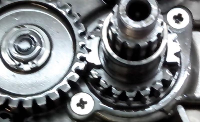

neben der traurige Tatsache, dass der Motor nicht entlüftet (Öl Krieslauf), stellte ich heute eine weitere Ursache meines Kapitalschadens fest.
http://www.pic-upload.de/view-18783364/ ... 6.jpg.html
In der Ölwanne befand sich 70% des Nadellager.
Nachdem ich den Motor nun komplette demontiert habe, konnte ich den übeltäter ausfindig machen.
Ursache: Das Zahnrad unterhalb des Kupplungskorbes wurde falsch eingesetzt. Wie man aus dem Bilder erkennen kann, sind die Zähne der Linke Getriebewelle deutlich zu sehen.
Durch die hohe Radialkräfte der Li. GEWE ist der Nadellager regelrecht zerstört worden, und leider einige Stücke Zwischen Kolben und Zylinder gekommen.
Gruss Gino
Gruss Gino

wenn was metallisches, wie die Nadeln in der Ölwanne ist, kommt es nicht mehr hoch.
Dein Schaden ist nach wie vor vom Ölmangel.
Der Getriebeschaden macht es zwar nicht besser, aber er ist nicht die Ursache.
Über kurz oder lang hätte er Dich aber auch bei besserer Entlüftung lahmgelegt.

Wenn ich mir das vorletzte Foto anschaue, seh ich die "RotePest®" unter dem Ölpumpendeckel herausquellen.
Mir scheint ausserdem, das das Kupplungskugellager von "alt" auf "neu" gewechselt wurde, und deshalb die dadurch notwendige dicke Distanzscheibe unter dem Klauenzahnrad fehlt, siehe Ausschnittsvergrößerung. Das Nadellager dürfte das unterm Kickstarter-Zwischenrad (links im Foto) gewesen sein, oder?
Der Motor wurde von einem Barbaren zusammengenagelt. Falls Du das selber warst, hast Du beim nächsten Versuch die Chance zu zeigen, dass das nicht gerade geringe Lehrgeld gut investiert war. Dirko oder ähnliche Dichtmassen werden HAUCHDÜNN aufgetragen, und auch nur da, wo es Sinn macht. (die Ölpumpe gehört nicht dazu)

Hallo zusammen,Wenn ich mir das vorletzte Foto anschaue, seh ich die "RotePest®" unter dem
Barbare? nicht ganz, aber auch Römer können genau so brutal sein:-)
@Hans, mit der Pumpe hast wohl recht, dass zeigt eindeutig wie wenig auf die Lektüre geachtet habe.
[Wurde eigentlich das Zahnrad der Ölpumpe mitangetrieben?]
Ja.
[Mir scheint ausserdem, das das Kupplungskugellager von "alt" auf "neu" gewechselt wurde, und deshalb die dadurch notwendige dicke Distanzscheibe unter dem Klauenzahnrad fehlt,]
Nein, die Dicke Distanzscheibe war schon unter dem Klauenzr. eingebaut.
[Das Nadellager dürfte das unterm Kickstarter-Zwischenrad (links im Foto) gewesen sein, oder?]
Richtig.
