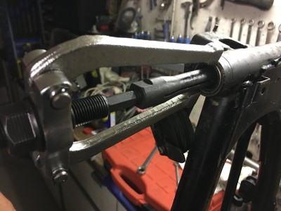

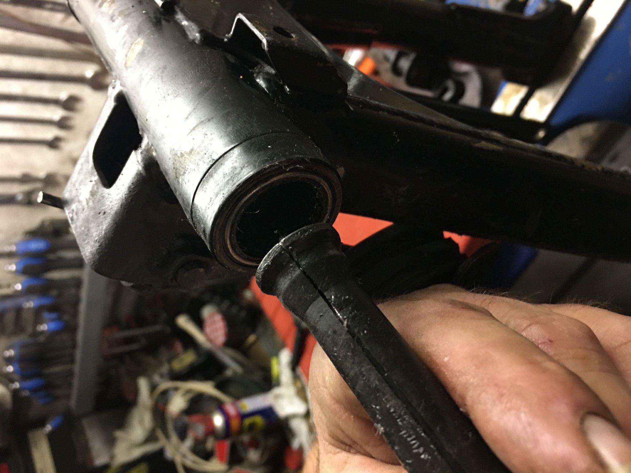

ich habe gestern die lager mit nem Innnenabzieher (spreizbar) rausgezogen.
Ging wie Butter. Ohne macken zu hinterlassen.
Rainer

Mich würde der Innenabzieher interessieren. Sieht tauglicher aus wie die von Kuka. Von wem stammt der?

Beitragvon rainerp65 » So Jan 19, 2020 12:29
Hallo Hans https://www.amazon.de/dp/B0816F4M1T/ref ... jEbHD63MY1
59€ find ich absolut ok
Gruß Rainer

Beitragvon Hiha » So Jan 19, 2020 12:44
Jo, danke, schaut sehr gut aus.
