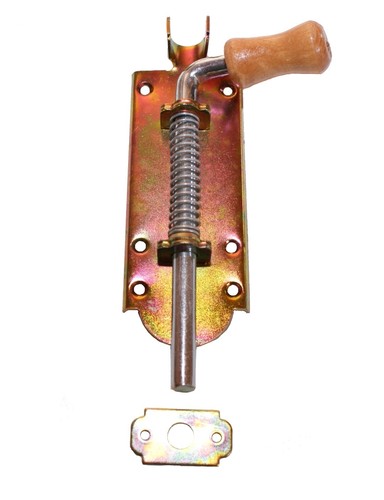

Hier mal noch was sachliches, für die, die ihre Sitzbank 10-20 mal am Tag runtermachen!
Die können sich ja so ein Teil(Foto) an den Rahmen schweißen zur Sitzbank Verriegelung!!
Ist Feder belastet und man braucht kein Werkzeug!
Gruß Hardy

Bevor ich so eine Kuhstall Verriegelung an meinen Rahmen oder Sitzbank schraube , feile ich lieber die Löcher größer und mach danach von mir aus auch noch Rostschutz drauf!dein letzter sachlicher vorschlag hat aber etwas!!
gruß
lippi
Oder wie Motorang sagt, einschlitzen , so das man nur noch draufstecken muss! Wenn man zu kurze Arme hat! Aber Struppi bringt es auf den Punkt, wie oft muss die Sitzbank im Jahr runter!?
Gruß Hardy
