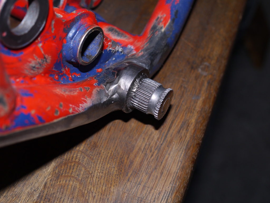

Sodele,
Veni, vidi, knipsi!
Klar geht das auch schöner, aber es hält bislang auch härteren Ansprüchen stand.
Und mal ehrlich: wer schaut auf so eine Stelle? :verdacht:

Anbei noch das Resultat meiner Verzahnungsreparatur..
ging super.
Verschweissung per WIG
greez
Achim
