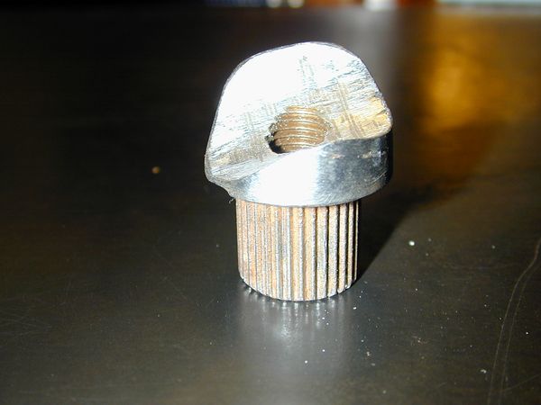

so schön schräg sieht die originale Rastenaufnahme vom Rahmen gelöst und freigeputzt aus. Vorher einen Bund anbringen hört sich gut an. Einerseits als Anlage für die Raste und andererseits, um einen größeren Anschweißkreis zu bekommen. Wegen der erheblich unterschiedlichen Materialstärken (Bund/Rohr) würde ich es eher mit Schutzgas schweißen wollen.Jetzt kommt noch der Akt mit dem Dranschweissen. So ganz bin ich noch nicht bei den vorgeschlagenen Methoden...(einfach stumpf dran...) bin noch am aufmalen und zurechtdenken... würde am liebsten hinten nen breiten Bund dranmachen und den Bund am Rahmen entsprechend kürzen. Dann schön umlaufend festschweissen (WIG) und sauber verputzen. Für die korrekte Ausrichtung hab ich mir ne Schablone aus Holzlatten gemacht... müsste gehn.
jo, genau das hat mich auch getrieben. In meiner Vorstellung halbiere ich den Bund quasi. Eine Hälfte bleibt am Rahmen, die andere wird an der Aufnahme ausgeprägt. Beides schön angefast, dass ne leckere Raupe reinpasst.. ist ehr was für Chirirgen als für Schlosser....
Werde berichten...

bzgl. der Anschweisserei hab ich mir mal folgendes überlegt:
was haltet Ihr denn davon?
greez
Achim
greez
Achim
- Beiträge: 7140
Re: Hilfe bei Problemzonen
hmm, Schweißung Scheibe an Rahmen, an Scheibe, an Verzahnung? Das wären mir zu viele Trennstellen an sowas.
Vielleicht so:?
- Verzahnung ausrichten und mit umlaufender Naht am Rahmenrohr festschweißen. Naht anschließend ggf. etwas verputzen.
- Bund am Innendurchmesser eine ordentliche Fase anbringen (Freimachung für Naht an Verzahnung) und auf Rahmenkontur grob anpassen.
- Bund auf angeschweißte Verzahnung aufstecken und mit dem Rahmen verschweißen.
Vielleicht so:?

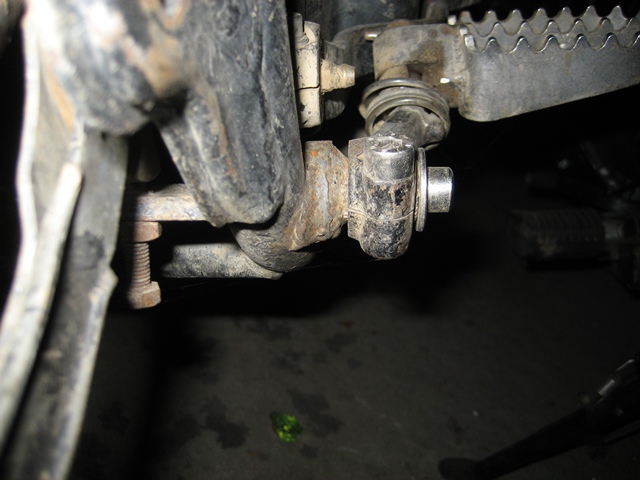

- Beiträge: 5822
Wer mich kennt weiss, dass ich total anspruchslos bin, solange es funktioniertFabi, findest du nicht, du machst dir das so ein bißchen zu einfach? Wo bleibt denn da der technische Anspruch?...
Ich schau nachher mal, ob da eine Lücke klafft und wenn ja, wie gross die ist.Klafft dann da nicht eine (verzahnte) Lücke?...
- Beiträge: 5822
Sodele,
Veni, vidi, knipsi!
Klar geht das auch schöner, aber es hält bislang auch härteren Ansprüchen stand.
Und mal ehrlich: wer schaut auf so eine Stelle?
Veni, vidi, knipsi!
- Beiträge: 7140
da ist aber der alte Bund noch am Rahmen dran, oder? Ich dachte du hast die alte Aufnahme komplett vom Rahmen abgeschnitten und die neue Verzahnung stumpf an das Rahmenrohr angesetzt.
Wenn's hält sind das doch so schon mal mindestens 90%
- Beiträge: 5822
Bei mir war nur die Verzahnung rund, drum hab ich auch nur die Verzahnung erneuert
Warum hätte ich mehr wegmachen sollen?

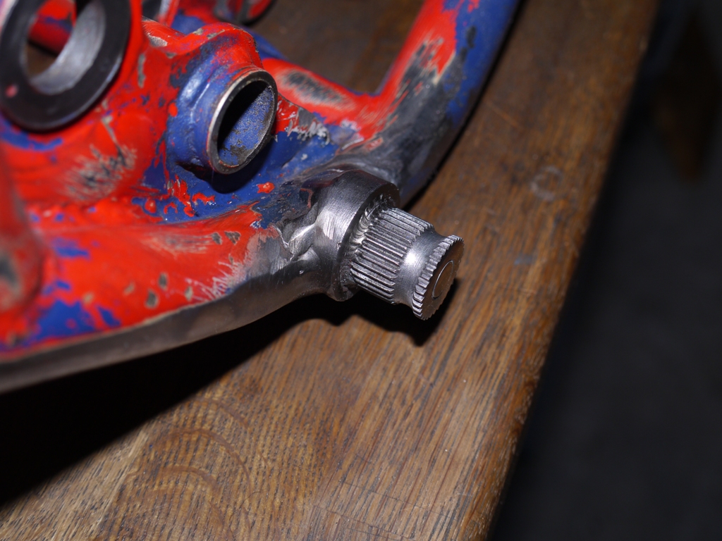

Anbei noch das Resultat meiner Verzahnungsreparatur..
ging super.
Verschweissung per WIG
greez
Achim
ging super.
