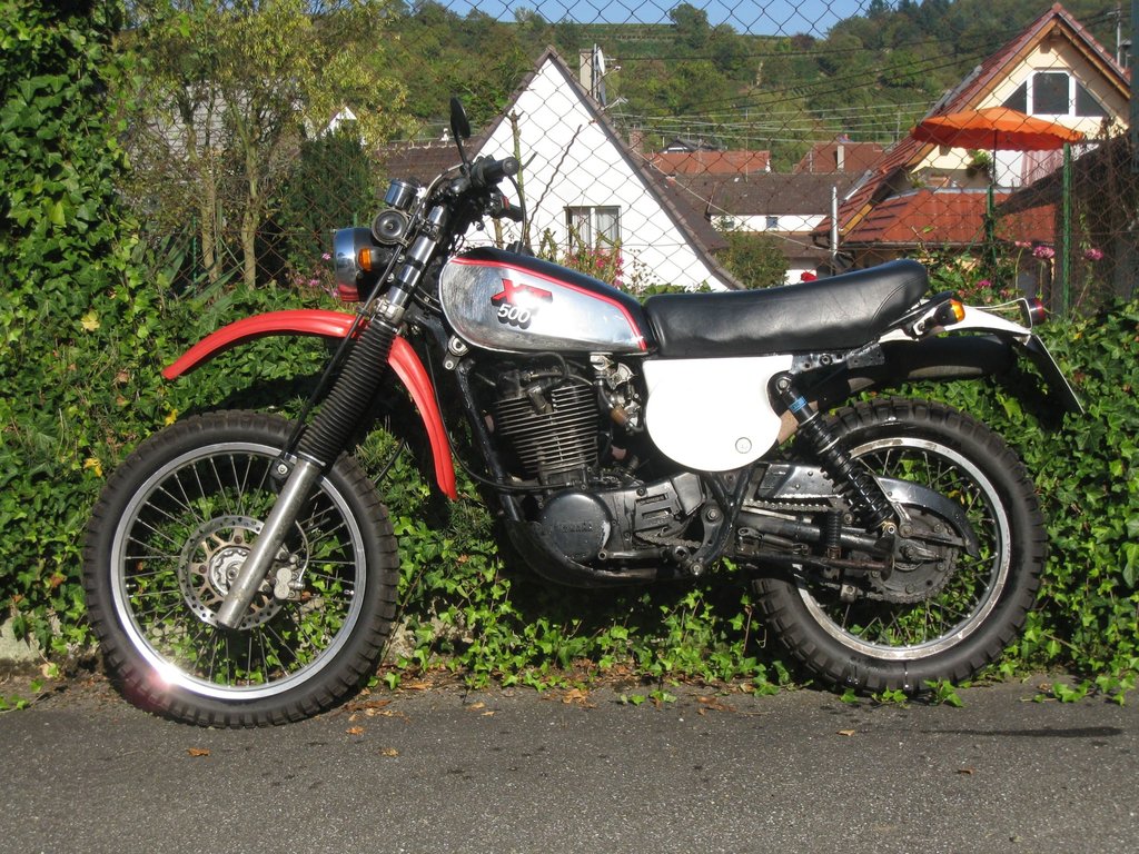

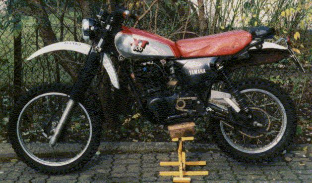

hobbes
Beiträge: 431
Re: Standrohr TT 500 von 78
Beitragvon hobbes » Di Mär 05, 2019 9:00
Die sieht ja ordentlich hoch aus.
Hatte sie >410mm Dämpfer hinten?
Ich denke, 390-395mm sollte reichen.
das sind 430er Bilstein
meiner Meinung nach sind für das Projekt "Uwelässteinextnichtwieeinkindermotorradaussehen" 390er zu kurz
hier mit 390er (für die DR Gabel sind die Orginalen 360er zu kurz)
hier mit 410er
fahr ich jetzt seit über 30 Jahren ohne Absenkung des Schwingendrehpunkts o.ä. und funktioniert
