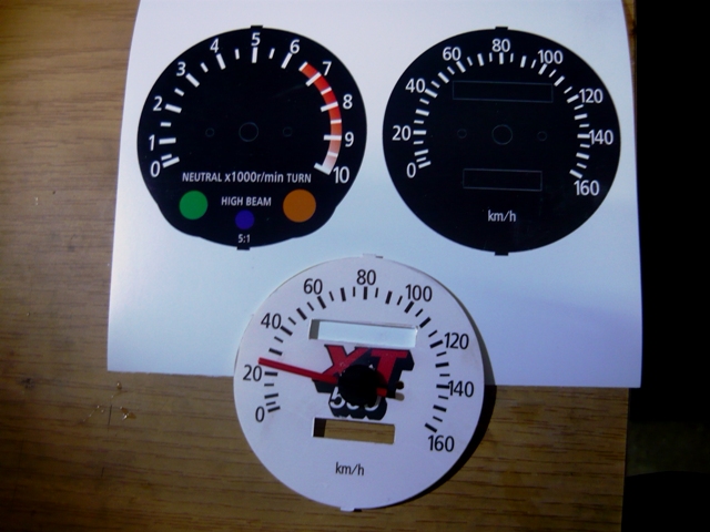

Hier mal ein Update zu der Sache....
gestern die Folien bekommen, für den Tacho 1a, Passform und Transparenz
für die Hintergrundbeleuchtung sehr gut....aaaaaber...das rote Drehzahlmesser Band,
das sollte eigentlich nicht noch künstlich gealtert werden :D :D
Also noch mal neu. Gut Ding braucht Weile, ist wohl etwas dran.
Der Nachbau der Scheiben macht so langsam auch Fortschritte.
Markus

Mööönsch, das sieht doch top aus (bis auf den roten Bereich natürlich)...

Da das ganze ja aus Spaß an der Freud ist, gibt es auch keine Geheimnisse.
Die Folie ist Translucent Cal 8500 von Oracal.
Bei den Scheiben wird es wohl PUR werden.
Massenproduktion soll es ja nicht werden, aber alle die bis dato ihr
Interesse gemeldet haben, bekommen dann auch einen Satz.
Wenn die endgültige Fassung fertig ist, dann bitte bei mir per PN melden.
Markus

Ich habe die Tachofolien früher auch auf Transluzente Folien drucken lassen!
Sieht aber nicht so schön aus, weil es nur eine Tacho bzw. Drehzahlmesser Beleuchtung gibt!
Die ist obendrein auch noch oberhalb verdeckt, so das an dieser Stelle auch kein Licht ist!
Da die Tachobeleuchtung im Original ja von den Seiten kommt und die Original Tachoscheiben bedruckt sind, so daß das Licht von unten nur durch die Zahlen leuchtet und der Rest von den Seiten ausgeleuchtet wird!
Darum nehme ich jetzt keine Transluzenten Folien mehr!
Somit habe ich auch das Problem mit dem Roten Drehzahlmesser Bereich nicht mehr!
Weil ein Drucker das nicht schaffen wird das gleichmäßig zu drucken!
Dann solltest du noch darauf achten das deine Folien hitzebeständig sind!
Diese kleinen Birnchen sind nicht zu unterschätzen, bei meinen ersten Versuchen kam es damals schon mal vor das die Folie Blasen geschlagen hat!
Aber du machst das schon! :wink:
Gruß Hardy

weißes Ziffernblatt mit Schwarzen Zahlen und rotem Zeiger
ist mir so 1979 zum ersten Mal begegnet. Die M5 hatte so einen Tacho :)
Aber Danke für die Tipps. An die Hitzeentwicklung des Birnchens habe ich
ehrlich gesagt nicht gedacht, allerdings habe ich dieses auch durch LED
ersetzt. Durch den Lichtaustritt nach oben stört natürlich dann das
Schirmchen über der Birne.
Sicher wie Original ist die Beleuchtung nicht, aber ihren Zweck erfüllt sie wohl.
Ist mein erster Versuch in der Richtung und wenn hier der ein oder andere
auch etwas davon hat, so denke ich doch, ist es Okay.
