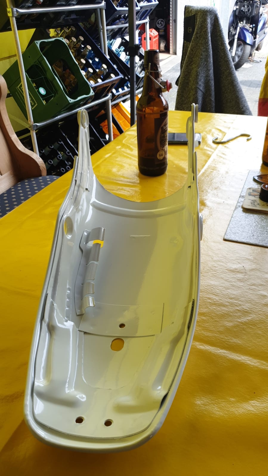

Hallo Ralle, vielen Dank für die schnelle Rückmeldung. Bei mir geht`s konkret um die Lackierung des weißen Hinterteils und da ist mir die Originalität nicht ganz so wichtig. Das Teil war Rostig, ich hab`s mit Glasperlen gestrahlt, und mit Rostschutz vorbehandelt. Jetzt fehlt noch der Decklack. Der Clean White Lack wird mit Decklack und Klarlack angeboten. Wie ist die Empfehlung bei RAL-Lack? Auch Decklack und Klarlack oder 2K-Lack? Bin in dieser Beziehung absoluter Laie und freue mich über jede Hilfestellung.

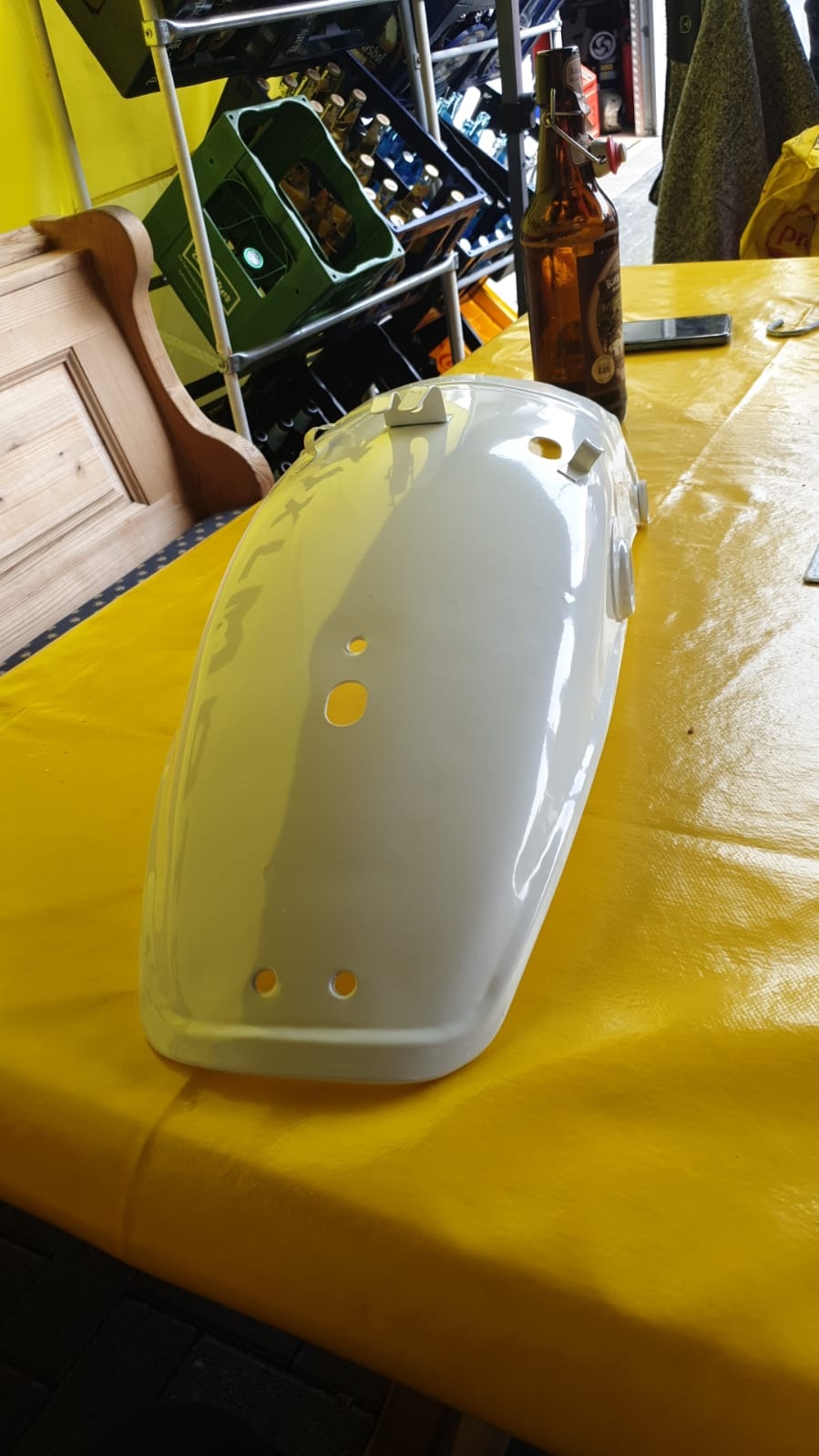

Meinungsverschiedenheiten ich im Frühjahr sandgestrahlt und mit RAL 9010 Pulver beschichten lassen, der ist super geworden.
Vorher habe ich den in verdünntet Essigessenz im Ultraschall gereinigt, um die ganzen Hohlräume zu entrosten und nach dem Beschichten Alles mit Hohlraumversiegelung geflutet.
biene1909
Beiträge: 63
Registriert: Di Sep 29, 2020 19:32
Re: Farbenummer des weißen hinteren Kotflügel.
Beitragvon biene1909 » So Nov 19, 2023 16:56
Ist echt super geworden!!
