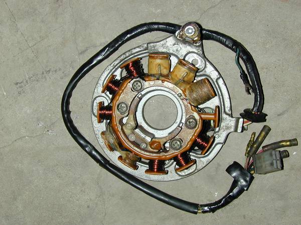

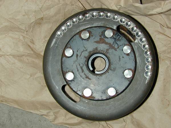

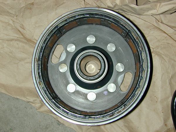

um deine Erinnerung wieder etwas aufzufrischen...Gibts eigentlich ein Foto mit abgenommenem Magneten? Irgendwo hab ich vor Jahren mal eines dieser USA-LiMa gesehen, aber die Erinnerung ist verblasst.

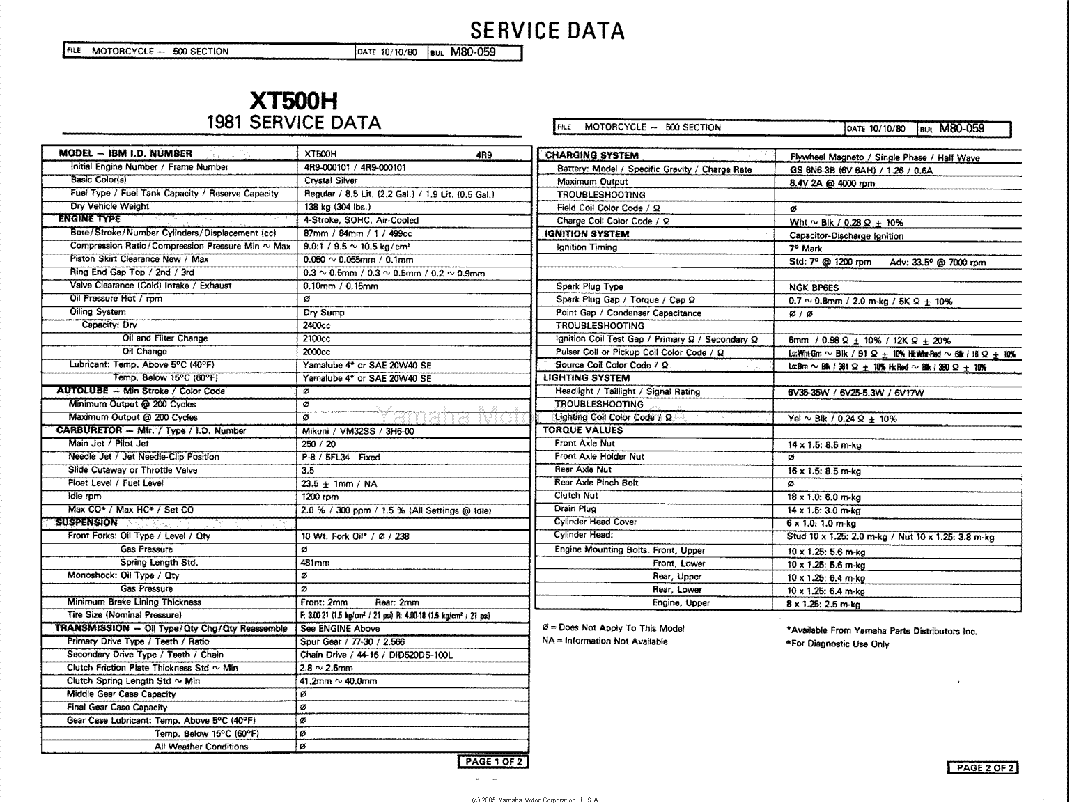

Und hier noch die Service-Data mit den Angaben zum elektrischen Bordnetz:
CDI: 3H6-85540-50-00 (C.D.I. UNIT ASSY)
Regler: 3H6-81910-60-00 (VOLTAGE REGULATOR ASSY)
Gleichrichter: 353-81970-50-00 (RECTIFIER ASSY)
Zündspule: 2J2-82310-50-00 (IGNITION COIL ASS'Y) SR-Teilenummer?
- Beiträge: 6567
Re: Umbau Lima / 3H6 mit CDI
Hmm, danke. Hatte ich irgendwie anders in Erinnerung. Vierpolig wie XT, also zwei Spulen, die Ladespule mit so weißem Werg umwickelt.... Achja, das Alter...
