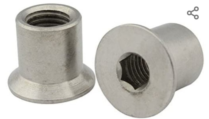

Hier für Hardy noch ne Alternative für die cleane Optik... ;D
Senkkopfmutter:
:bia:

Beiträge: 2865
Re: Kettenblattmuttern
Beitragvon YAMAHARDY » So Jan 17, 2021 19:25
...jetzt nicht schon auslaufen lassen, ...wir schaffen noch zweistellig! :mrgreen:
Neben lustig ist es hier auch informativ... :ja:
Senkkopfmutter:
:bia:
Ja , nicht schlecht !
Das heißt dann Stehbolzen kürzen !
Erst mal eine gute Idee!
Was sagt Google dazu, kann man den Dingern trauen?
Wie sieht es aus mit der DIN Norm und Anzugsmomenten ? :wink: :wink: :wink:
Beiträge: 2865
Beitragvon YAMAHARDY » So Jan 17, 2021 19:29
Senkkopfmutter:
:bia:
Das setz aber voraus das die Tiefe bzw. Länge passend/kürzer zur Kettenblattstärke ist sonst liegen sie hinten auf und das Blatt kippelt, also lässt sich dann nicht festziehen !
Beiträge: 2865
Beitragvon YAMAHARDY » So Jan 17, 2021 19:56
Habe darüber nachgedacht ,
Das ist nichts weil man nur die halbe Kettenblattstärke an Gewinde zur Verfügung hat damit der Innensechskantschlüssel noch rein passt !
Bißchen wenig wie ich ,ohne Google vorher zu fragen, finde! :roll:
