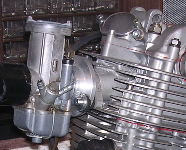

Hallo Zusammen,
hier geht ja ganz schön was ab...!
@Fabi: Respekt! Ich finds echt cool, dass du dem Karl die Möglichkeit gibst sich zu beweisen!
Ich könnte noch einen Ansaugstutzen spenden, falls das was bringt. Wie im Bild zu sehen, Alustutzen mit Zwischengummi, der Vergaser kommt so was weiter nach hinten:

Re: Standgas
jawoll Mambu,
genau so stell ich mir den Umbau vor.
ist halt etwas fummelig, aber der Raum reicht und die Manschette zum Lufi ist für den Bing 54
doch schon passend.
moment Mambu,...... du hast einen Ansaugstutzen aus Alu pur ? soll der Fabi sich mal
Gedanken zu machen. wär ja schon fast die ganze Miete.
Gruß Karl
