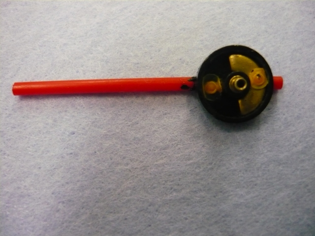

Hab nur ein Problem, ich trau mich nicht die Nadel abzuziehen, geht es wirklich so schwer?
Wie habt ihr die Nadeln ab bekommen?
Gruß Peter

Hallo Peter,
stimmt, die Nadel sitzen mitunter sehr fest. Wichtig ist, dass der
Druck unter die Zeigerachse kommt. Ich löse dazu die Scheibe
und hebele dann mit einem eingekerbten Schlitzschraubenzieher.
Geht natürlich auch mit zwei einzelnen und wärme den Zeiger mit
einem Heißluftföhn etwas an.
Die Zeiger sind aber oft so brüchig, dass die beim anschauen zerbröseln.
Dann kommt es darauf an den Zeiger richtig zu ersetzen.
Mit dem Halbmond rechts im Bild ist der Zeiger gewuchtet. Kunststoffröhrchen
von Spraydosen gehen als Ausgangsmaterial ganz gut, das dann aufkleben,
die Zeigerachse auf eine dünne Nadel stecken und das ganze dann durch
ablängen statisch wuchten, praktisch wie beim Rad.
Mit den Folien geht klar, werden aber erst nächste Woche fertig.
Markus
