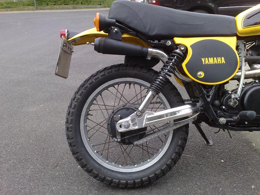

Hier mal nen Bild vom montiertem Zustand
also optisch find ich den Trapp schon recht gut gelungen
und grünes Licht hab ich von meinem TÜV`er mit 8 Scheiben auch schon signalisiert bekommen
AAAAABBBEEERRRR er passt nicht zu meinem Motor-Setup mit 90er Kolben usw. und deshalb geb ich ihn vermutlich wieder ab
du kannst mir ja mal ein unmoralisches Angebot machen
Gruss Struppi
