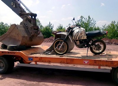

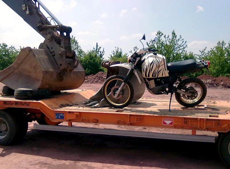

Das sieht wirklich anstrengend aus. Also die XT ein Meter höher auf den Hänger zu wuchten um dann den Choke zu betätigen.

Wieso, da steht doch ein Bagger, der wird die XT trotz des Riesentanks wohl anheben können.Das sieht wirklich anstrengend aus. Also die XT ein Meter höher auf den Hänger zu wuchten um dann den Choke zu betätigen.![]()

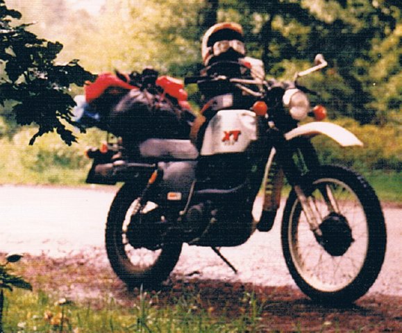

Mal im Ernst, wie fährt es sich mit so einem Riesen-Fass? Und wieviel KM schafft man mit einer Füllung?
Ich hatte früher einen kantigen Alutank aus England drauf, reichte für ca.350-400 km, das war dann aber auch genug für den Hintern.
Sah damals so aus:
Jochen
Jochen
