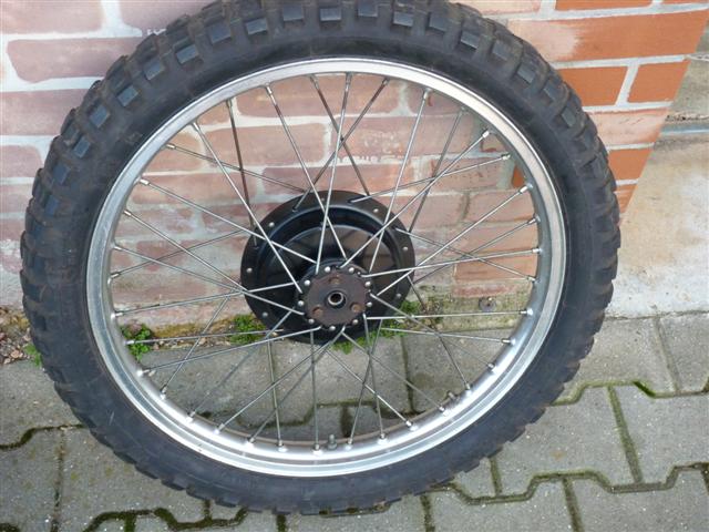

habe beim entmisten diese Felge gefunden. Hab ich mal angeblich für eine XT500 gekauft, passt zumindest aber nicht in '79 (Achse der Felge ist dünner).
Erkennt die einer von Euch? Vielleicht ein anderes BJ? DT 175 ists auch nicht, das hab ich schon neben gehalten... :wink:
Dankeschön, Rolf

Servus,
Achse und Bremstrommeldurchmesser mal messen. Das würde die Identifizierung etwas vereinfachen.
Steht auf der Felge eine Bezeichnung?

Hi Rolf
in der Radnaben Bremstrommel ist bei der XT5oo Nabe eine "1E600" und das Yamaha Stimmgabelsymbol drinne.
Was steht bei dir drinn ? Vielleicht hilft dir das weiter.
gruß Peter

sieht wie XT 550 aus.....watt ist denn der durchmesser der bremse? TT600 36a? wäre auch noch möglich....
in groß eilstorf hätte ulli dir das direkt gesagt...
brauchst dann für deine " Länge" nur noch die passende gabel...
georgi

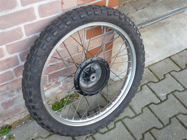

Keine XT550ig Felge. 550iger Achsen passen bei den 500er Felgen. Außerdem sieht die rechte Seite der Nabe anders aus. Und nur um es gleich vorweg zu nehmen - es ist auch keine 250iger Felge.

So wie diese Nabe aussieht, würde ich auf ein osteuropäisches Modell tippen. CZ ist es nicht, vielleicht Ural oder etwas anderes aus Russland ?

Tippe mal auf eine schlecht gemachte Chinafälschung :D

Danke für eure Hilfe! Ich war vorhin im Nachbardorf, um die Maße aufzunehmen. Beim Suchen einer Kennzeichnung dann auf ein kleines unscheinbares "S" gestoßen anstatt der Stimmgabel unter Bremsstaub...weiter recherchiert...Es ist eine Suzuki TS 250 '77-79 so ungefähr. Sorry für den markenfremden Spam :-)
Schönen Gruß, Rolf
