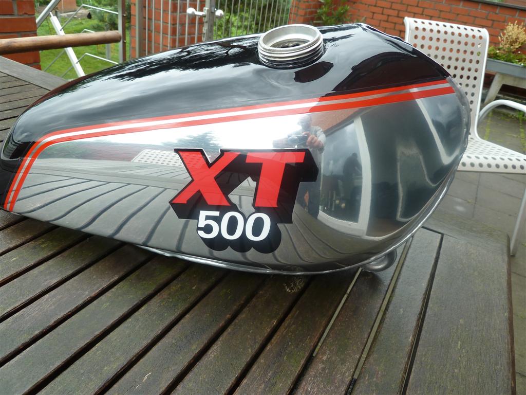

Halloo habe auch meinen Tank neu gemacht,mein Lackmensch hat echt was drauf, hat schon viele alte Fahrzeuge hergerichtet und er meinte nur polieren und danach mit Nanozeug versiegeln.Ich habe das jetzt so gemacht und bin sehr zufrieden, mal abwarten wie es nächstes Jahr aussieht.Sollte sich das Alu verändern nachpoliert ist ja schnell.

Kompliment zu dieser schönen Arbeit.
Mir steht noch das gleiche bevor - muss allerdings vorher ein paar Beulen aus dem Tank entfernen. Habe mich schon durch hunderte Forums-Seiten gelesen. Leider bisher ohne wirklichen Erfolg. Bisher habe ich in keinem Forum Zeilen gelesen wie z.B.: "Mein Tank wurde von Firma XY ausgebeult, es hat nur X EUR gekostet". Leider auch hier nicht. Gibts da inzwischen Neuigkeiten?
War mit meinem Tank sogar schon bei einem Blechblasinstrumentebauer bzw. -instandsetzer. Leider ist für seine Methoden das Material zu dick. Hat noch jemand einen Tipp (außer Druckluftmethode)?
Klebepins haben auch nicht gehalten. Mein Tank wurde vom Vorbesitzer gespachtelt und lackiert. Habe inzwischen Farbe und Spachtelmasse entfernt und mich nach und nach bis auf 1000er Schleifpapier runtergearbeitet. Ist das vielleicht schon wieder zu glatt für Klebepins?
Hardy, hattest Du beulenfreie Tanks vorliegen oder musstest Du sie vor dem Lackieren noch aufarbeiten (lassen)?

Ja und nein! Die Beulen, die im Lackierten Feld waren wurden gespachtelt und die kleinen Beulen die im Polierten Feld waren, sind eher kleine Beulchen gewesen so das sie nach dem polieren und Klarlack lackieren kaum noch sichtbar waren! Ansonsten gilt bei den XT Alutanks: "Ausbeulen durch den Tankdeckel oder mit Klebetechnik keine Chance"! Das einzige was funktioniert ist in den Tank von innen am Rahmentunnel gegenüber der Beule ein Fenster reinzuschneiden und von da aus ausbeulen und danach wieder zu schweißen!Hardy, hattest Du beulenfreie Tanks vorliegen oder musstest Du sie vor dem Lackieren noch aufarbeiten (lassen)?

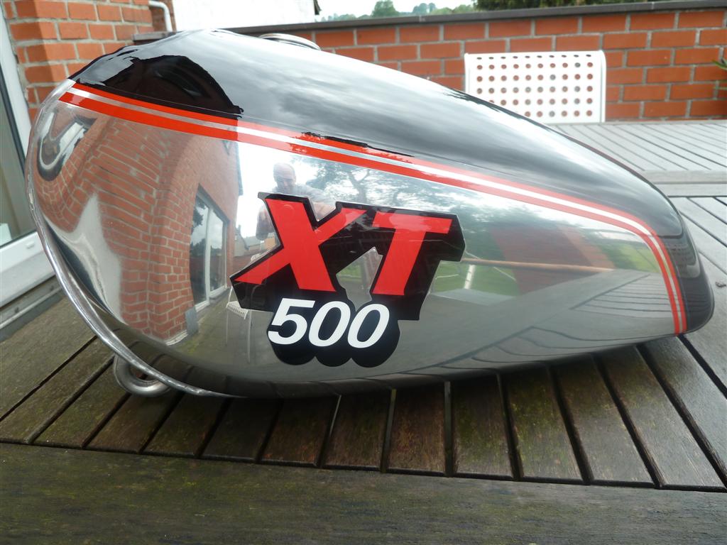

Mein Tank ist nun auch fertig. Ich finde der Lackierer hat sehr sauber gearbeitet.
