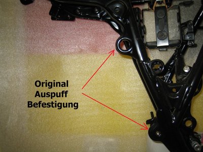

PeJo
Beiträge: 1578
Wohnort: Oberachern
Re: Auspuff und ueberhaupt...
Beitragvon PeJo » Mo Jan 24, 2011 18:13
Hallo Calle
hab da mal ein Bild eingefügt von einem Rahmen BJ 80 mit den Originalen Auspuff- Befestigungen.
Villeicht hilft's :)
gruß Peter

Danke fuer's Bild Peter!
So demnach sitzt der Originalpuff an 4 Befestigungen?
Einmal am Blinker, einmal dort wo in meinem Bild gruen umrandet ist und dann die beiden Befestigungen an der Strebe wo bei mir die nachtraeglich angeschweissten Stuecke sitzen?
Calle
Beiträge: 7227
Beitragvon Frank M » Mi Jan 26, 2011 16:56
nein, an drei Befestigungspunkten.
1.) über dem Auspufftopf (Gummi am Topf)
2.) oberes Rahmenloch auf PeJos Bild (Gummi im Rahmen)
3.) unteres Rahmenloch auf PeJos Bild (Gummi am Topf)
(4.) auf den Krümmer gesteckt und festgeschellt)
Die Gummis sind insofern wichtig, weil sich der Auspuff damit einigermaßen spannungsfrei anbauen lässt und die betriebsbedingte Wärmeausdehnung nicht zum Reißen oder Kaputtvibrieren der mittlerweile nicht mehr günstigen O-Kanister führt.

Beitragvon Boskowski » Mi Jan 26, 2011 17:43
Cool.
1.) Hab ich, da haengt meiner auch dran.
2.) Hab ich, da haengt meiner auch dran. Waere mein gruen umrandeter Befestigungspunkt. Obwohl sich meiner etwas unterscheidet. Bei mir hat der Befestigungspunkt ein Gewinde - sprich Gummi am Topf.
3.) Hab ich nicht, dafuer hat einer meiner Vorbesitzer den unteren Befestigungspunkt angebracht - fuer was weiss ich... Das waere der untere rot umrandete Befestigungspunkt in meinem Bild.
Den oberen rot umrandeten Befestigungspunkt - fuer was weiss ich - wuerde ich demnach abschneiden.
