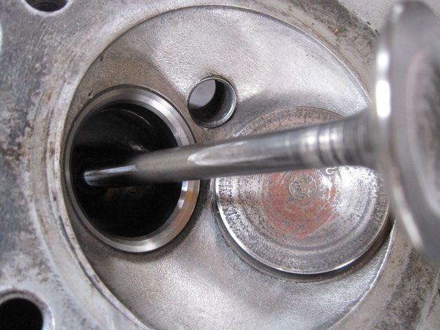

Nein, ist völlig haltlos. Die Ölkohletheorie ist mehrfach praktisch nachgewiesen,
und Kompressionsverlust kann allenfalls noch durch Ölkohle zwischen Schaft und Führungsbohrung verursacht werden.

hab auch vor ein paar wochen nen motor deswegen zerlegt-das Ventil sah genau SO aus wie vom Hiha.
Ventil nachfräsen+schleifen lassen -gut isses wieder.
und wenn eh öl verbrannt wird- dann gibt auch Ölkohle.
