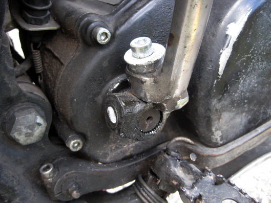

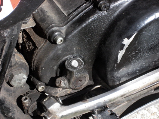

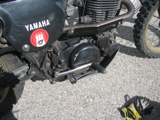

Tach jungens!
ich hatte ja nicht nur nen Lichtausfall in Breil, bzw, den ganzen sommer lang, sondern auf der Rücktour
in den Alpen ja nun auch noch nen Kickstarterabbruch...Und der ADAC hatte keine Lust auf mich und hat mich sitzen gelassen...und das darf mit mir einfach nicht machen, denn dann komm ich zum überlegen, packe mein werkzeug aus und leg los.....zum Glück war ich in frejus beim daffy-moto.com so drauf iwe XTom und hab den wühltisch leergekauft...hey, da war alles fürn €, sogar ne easyclutch...
Hier mal Bilderkes:

Wie oft hast Du die XT mit dem Provisorium angekickt? Damit man einen Anhaltspunkt hat, wie stabil das ganze ist...

:top: Wenn's Schräuble ein Gutes ist, könnt's schon a Zeitl halten. Gefühlvolles Kicken vorausgesetzt :D

Man fragt sich, warum Yamaha das nicht gleich so konstruiert hat...

Och soo, dreissig ma waren es bestimmt....ich wäre auch noch bis zum ST, Nimmerleins damit gefahren....nur wollte ich peter nicht vorn Kopf knallen....erst panik machen, extra schnell ohne umwege inne schweiz und dann feststellen, das datt genial ewig halten wird.
soll ichs für euch nochmal dranschrauben und testen, wie lange es nun hält.??? mach ich gerne...
