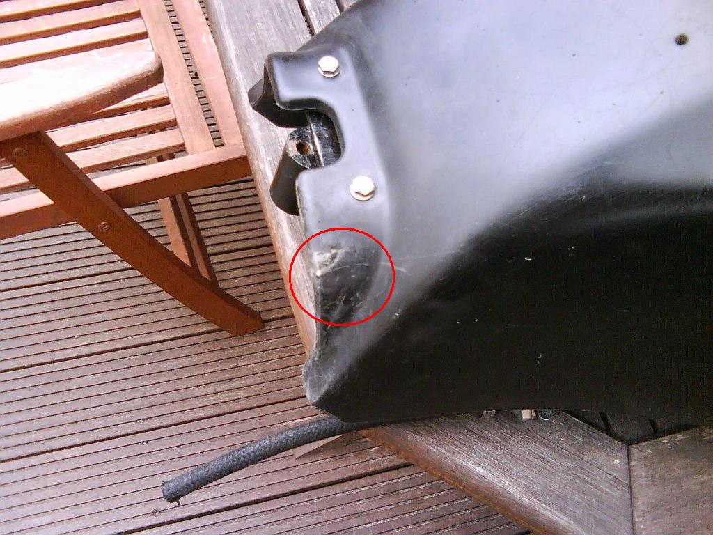

weiß jemand oder hat jemand eine idee wie man ein Leck in einem Acerbis Tank dicht bekommt? Den Tank habe ich vor kurzem bei Ebay erworben und jetzt nach der ersten Befüllung stellt sich herraus, das der Tank eigntlich kapput ist.
War gestern ziemlich sauer auf den Kollegen aus Flensburg der mir das Ding als funktionstüchtig verkauft hat.

würd ich mal nach einer Bezeichnung vom Kuststoff suchen, es gibt da gute Kleber für solche Sachen, nur er muß halt für den richtigen Kunststoff sein....
ich würde von aussen kleben und von innen so eine Tankversiegelung machen, dann halten auch die Aufkleber ....

Frag mal Fabi was er gemacht hat. Er hatte auch mal so ein Ding in der Bucht geschossen
Zurückschicken wäre MEIN Vorschlag.

Zurückgeschickt! Man kann sowas schon flicken, aber wohl würde ich mich damit nicht fühlenAu Backe

falls es nicht mit dem zurueckschicken klappt kannst Du versuchen den Riss mit Waerme zu verschliessen(davor aber den Tank mit einer nicht brennbaren Fluessigkeit befuellen); mit Kunststoffklebern wird das wohl nichts werden da diese meist Aceton beinhalten und der Tank aus Polyethylen besteht.

PE ist schweißbar mit etwa 225 grad...und nem Schweißstab aus PE...null problemo...
ne schweißnaht ist dann sogar stabiler, wie der rest, wenn alles fachgerecht ausgeführt ist....
Und wenn man ihn dann von innen versiegelt, dann sollte das mit den Aufklebern richtig fein werden..
Nur, klar, der typ hat ihn dir als heil verkauft....somit ist das sein Problem...

Meinen LuFi-Kasten hab ich auch gelötet (mit dem Lötkolben wieder verschweisst), aber beim Tank würde ich mich das nicht trauen. Das wären mir die paar Euros nicht wert.

interessant.... woher bekommt man denn pe-schweißstäbe?
und dan mit heißlustpistole o. wie?

hab jetzt den werten Herren erst mal angemailt. Mal gucken was da so kommt. Die Stoffwechselendprodukt ist nur, das ich mit dem Tank zur O-Fahrt wollte. Ich glaube nicht, dass ich das noch schaffe. Danke für die Antworten und ich werde euch auf dem laufenden halten.

sonst schick mir den tank zu, ich schweiß dir den....
