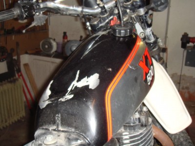

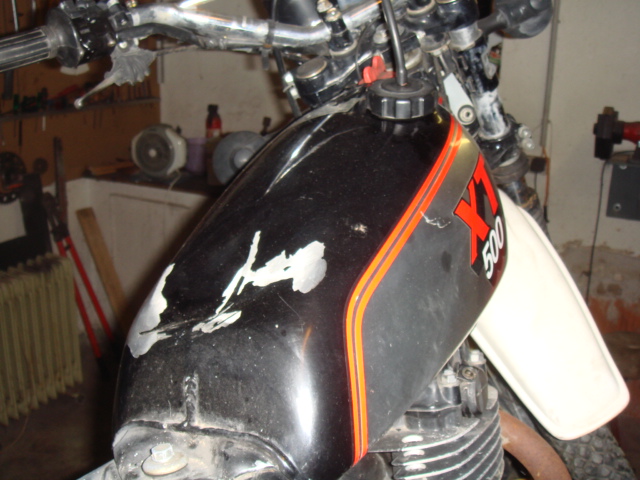

HALLO!
Bin grad am beginn meiner XT renovierung!
Leider hat mein Tank an der Oberseite eine ziehmlich grosse Beule!
Frage ? Ist es möglich den Tank zu reparieren?
Wenn ja,wer,wo??
Wer ja klass wenn es in Österreich jemandem gäbe.
lG Peter
Wenn ja,wer,wo??
lG Peter

Werd den Tank wahrscheinlich am Boden selber aufschneiden um von innen ranzukommen. Zuschweissen tu ich es selber nach hoffentlich super ausgebeulter Delle!!
Zum Glück ist bei mir die Delle nur im schwarzlackierten Teil!
Wenn der Tank fertig ist werd ich ein paar Bilder reinstellen,des wird aber sicher noch a bissi dauern!!!Drückt´s ma die Daumen!

Na das hört sich ja ganz vielversprechend an. Wenn du das gut hinbekommst, wirst du sicher viele Anfragen bekommen
Tank schweissen hatten wir glaub auch schon mal. Soll auch nicht SO leicht sein. War da nicht was mit der Alulegierung und so?
VIEL Erfolg beim Richten.
