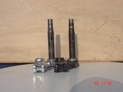

nachdem Yamaha die Klemmschraube in der unteren Gabelbrücke weggespart hat, wurde das Rohr einfach eingepresst.
Auf dem Bild siehst du zwei solcher unteren Gabelbrücken mit der Klemmschraube. Klar sollte wohl sein, dass du nur entweder die neueren geraden oder die alten, gekröpften Gabelbrücken zusammen verbauen kannst.
Jip, das ist klar, Danke für die Fotos, auch für die Info für die Zeit danach.
Ich nehme also mit, ob nun die OBERE Gabelbrücke mit zwei oder einer Klemmschraube ausgestattet ist, spielt keine Rolle, ich kann auf alle Fälle beide Versionen verwenden solange ich die UNTERE Gabelbrückenversion mit Klemmschraube habe, sprich, meine Brücken ohnehin krumm und nicht gerade sind. Ich wollte einfach wissen ob es irgendwelche Unterschiede unter den alten oberen Gabelbrücken gibt, die auf den zweiten Blick nicht sichtbar sind, und die Fahrsicherheit beeinträchtigen würden.
