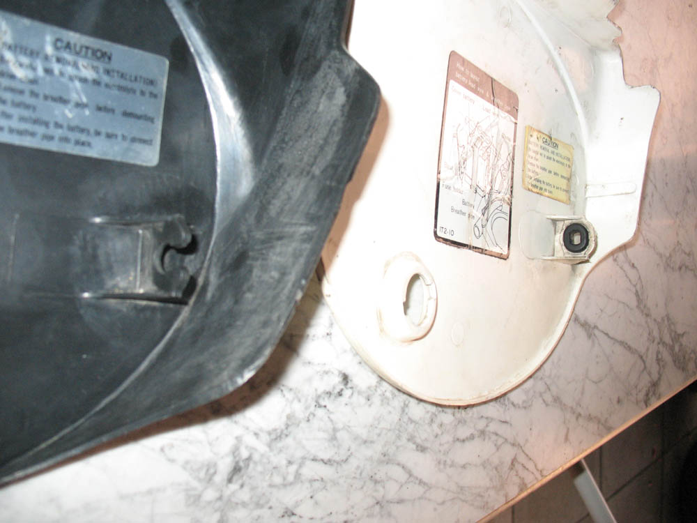

Jepp, das geht. Sieht für Pedanten nicht so klasse aus, aber wenns eh nur Fragmente sind, ists ja eh schon wurscht... :-)
Die Befestigung vorn ist leicht anders. Der Deckel wird an dem Dorn, der aus dem Rahmenrohr wächst unterschiedlich arretiert. Der alten Deckel hat ein Gummi in der Lasche innen, dafür ist sie auch nicht durchbrochen. Der Deckel wird von vorn da rüber geschoben. Der neue Deckel wird einfach draufgedrückt, dafür hat der Dorn am Rahmen einen Gummi-Stopfen, damit der Deckel hält.
Vielleicht kanns jemand mit Bild dokumentieren. Sonst ich wieder heute Abend.

So, und hier nun noch die Seitendeckel von innen.

Danke Uwe,
deine graphische Darlegung erklaert mir nun auch warum ich einen Seitendeckel in Teilen habe :?
Da scheint (einer) der Vorbesitzer das Runde nicht vom Eckigen unterscheiden zu koennen...
Hat wohl dran gezogen, was ja schliesslich auch geklappt hat = Seitendeckel ab!
Jetzt mehrteilig.
