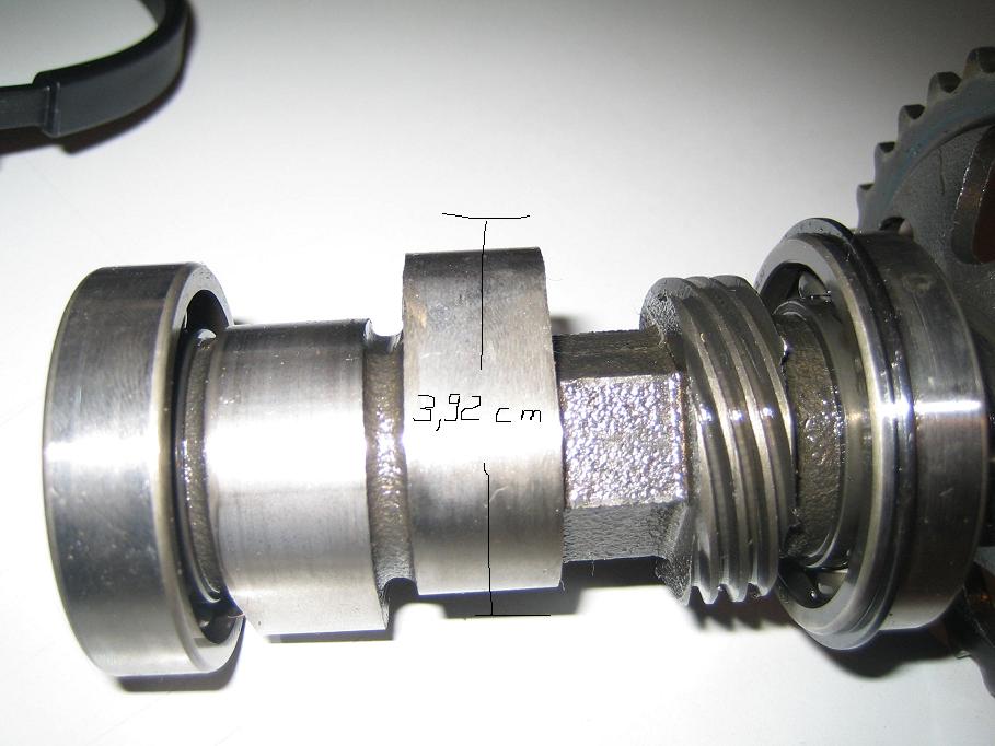

Habe mir vor ein paar Wochen eine XT in der Bucht ersteigert. War noch ein zweiter Motor dabei. Der eingebaute Motor soll getunt sein, aber keiner musste von wem und was gemacht wurde. Da er nicht ansprang und eh an den Dichtungen undicht war, hab ich ihn mal zerlegt. Verbaut war ein Originalvergaser.
1. Woran sehe ich ob Tuning oder original Nockenwelle? Höhe der Nocken mit normaler Schieblehre gemessen ca. 3,92 cm

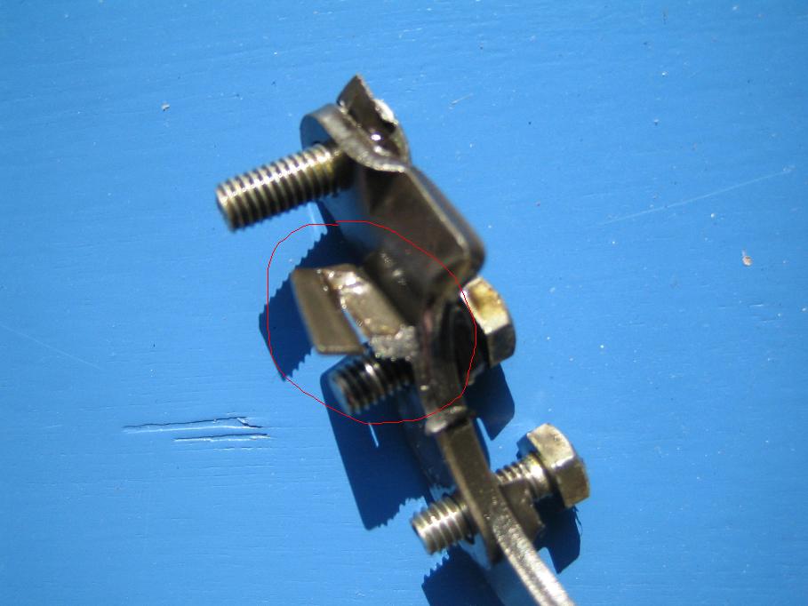

Und da doch auch???
Da fehlt doch was ,oder??

Herzlichen Glückwunsch, es hätte schlimmer sein können.
Nockenwelle: Original, keine Tuningwelle. Mit knapp 101% Sicherheit.

Das Klavier unten hat mit dem Kickstarter zu tun. sieht nicht gut aus.

Das Teil an dem eine Nase abgebrochen ist ( Kickmechanismus) habe ich als E-Teil aus einer Werkstattauflösung.
Bei Bedarf PN.

Danke für das Angebot. Habe aber schon Ersatz. Wenn noch einer nen Zylinder zu vergeben hat, wäre ich vielleicht interessiert. (Preisfrage)
