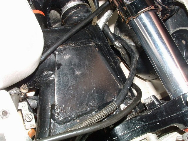

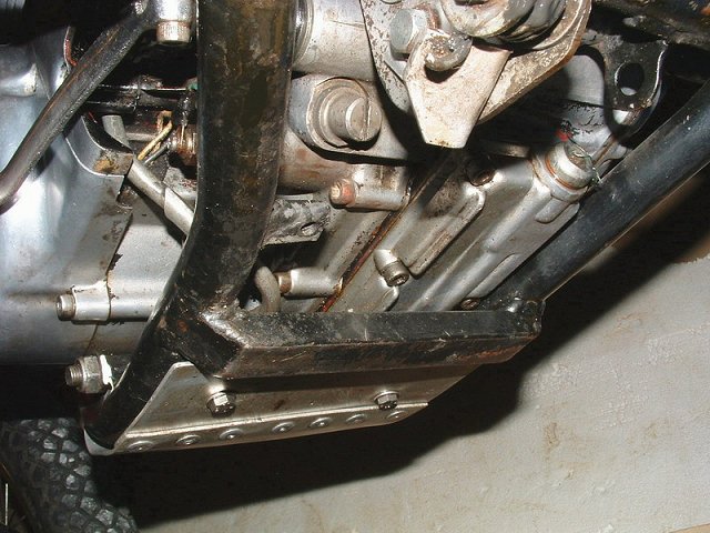

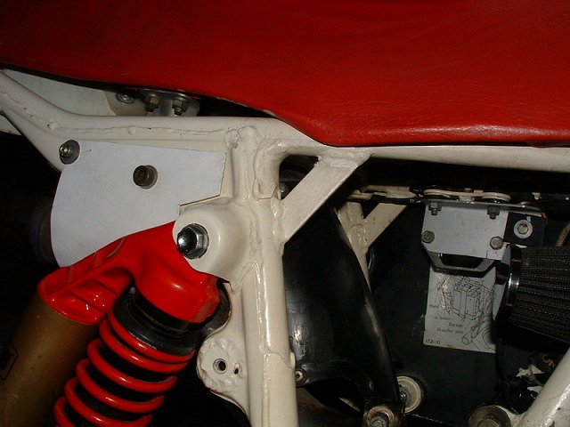

Beiträge: 2866
Knick knack
Beitragvon YAMAHARDY » Mi Jun 11, 2008 20:59
Kucksdu...
weibeler
Beiträge: 41
Registriert: Do Mai 01, 2008 22:19
Wohnort: nähe passau
super Bilder, DANKE!
Beitragvon weibeler » Do Jun 12, 2008 17:42
Danke für die Bilder, super!
Die Knotenbleche am Lenkkopf und an der Federbeinaufnahme verstehe ich, die unterm Motor nicht.
Kann mir jemand den Sinn erklären?
Clemens
