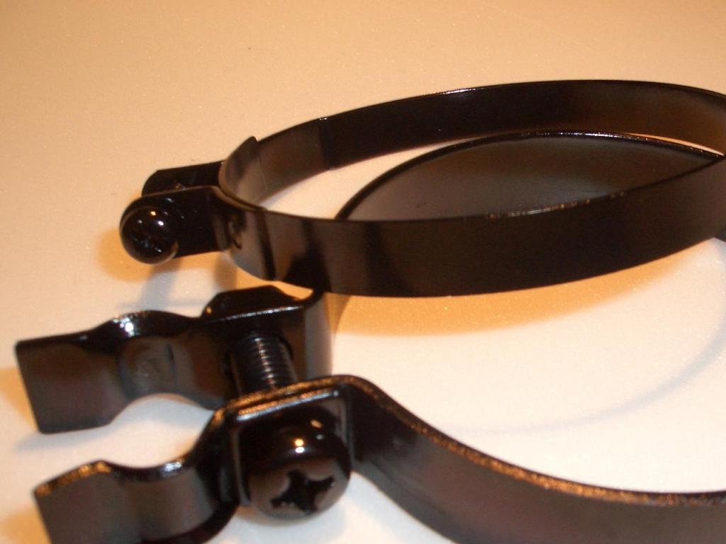

Beitragvon torf » Mo Mär 10, 2008 21:26
Bild ist da :D :D :D :D
gute Arbeit mit Schrauben für nur 5,- Euronen
Gruß torf

Beitragvon Hiha » Di Mär 11, 2008 6:26
Wau! Schaut aus wie gelackt. Und das ist wirklich schwarz verzinkt? (ich mein natürlich schwarz im Sinne der Farbe, nicht der Bezahlung ...)

Beitragvon torf » Di Mär 11, 2008 11:35
ja, schwarz verzinkt 8) 8) 8) , mit dem typischen mehrfarbigen Glanz den es auch bei den dunkeloliv verzinkten gibt :D :D :D
