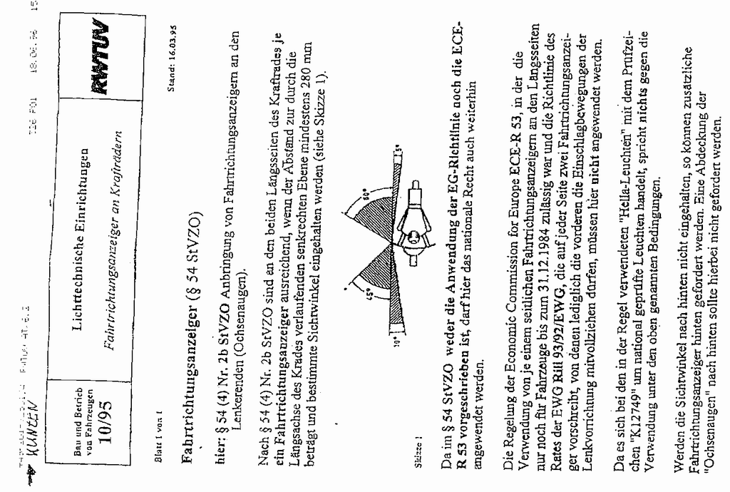

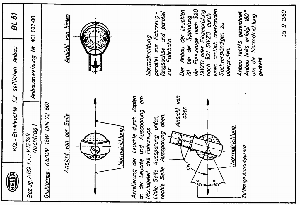

Moin,moin,
wer hat das Wissen über Ochsenaugen?
Meine Fragen:
1. Bis zu welchem Bj. darf man NUR Ochsenaugen verwenden?
2. Muss man am Blinkrelai etwas ändern damit die Ochsenaugen in normaler Geschwindigkeit blinken (oder benötigt man ein spezielles Blinkrelai?)

Beitragvon Frank M » Mi Dez 12, 2007 21:30
guckst du:
