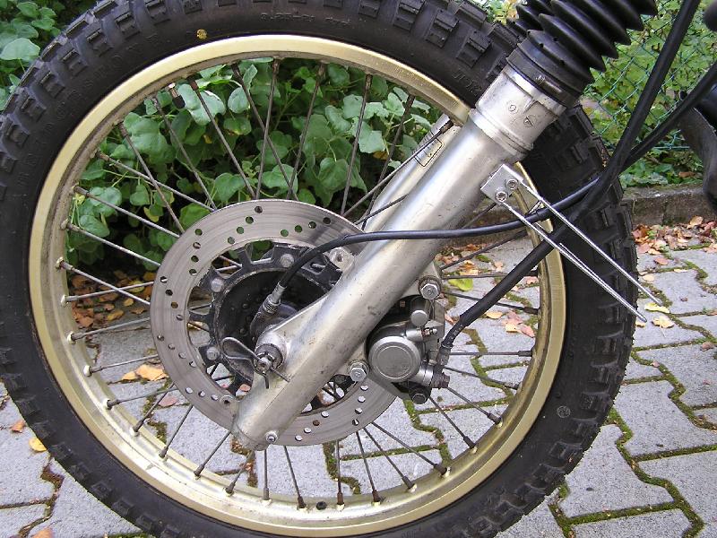

Kannst Du mir vielleicht kurz aufschreiben, welche Teile du für den Umbau
besorgen mußtest? (Vorderrad, Gabel eh klar, aber die Kleinteile?)
"Einzylinder" Rüdiger
Antwort:
Hai Rüdiger,
allzu viele Kleinteile gehören nicht mehr dazu:
obere und untere Gabelbrücke + Lenkdorn
Falls nicht bei den Brücken dabei:
Diverse Schrauben, Federringe und U-Scheiben zum Befestigen der Gabelholme,
evtl. neue Lager und die Lenkerhalter.
Die Restlichen Teile für die Gabel kann man von der 500er übernehmen
Neben dem Rad natürlich den Tachoantrieb u. Tachowelle)
(bei mir hat auch die 600er Tachowelle gepaßt, vmax war nicht nötig)
Ausgleichsbehälter Bremsgriff, Schlauch, Sattel, Scheibe
den Schlauchhalter an der unteren Gabel (habe ich mir selber
aus einem XT Halter und zwei Blechen gemacht)
Die Lampe habe ich dran bekommen indem ich die dicken Gummis
durch doppelt genommenen Fahrradschlauch ersetzt habe
dann bekommt man die Schrauben mit ach und Krach zu
habe ich was vergessen?
es heißt zwar, daß 2KF, 3AJ und 1VJ kompatibel seien,
aber was ich hier alles gelesen habe was Probleme machen kann
(und es wird nie eine Typenangabe dazu gemacht!)
würde mich speziell bei der Gabel (Holme und Brücken)
an einen Typen halten
Ich kann natürlich nicht garantieren,
daß es immer so Läuft, aber ich bin mit 2KF perfekt gefahren
alles hat ohne Änderungen gepaßt
Rad Scheibe und Bremssattel kannst du dann vielleicht auch von der AJ oder VJ nehmen
aber 350 und 600 würde ich überhaupt nicht mischen
und die 350 hat ja auch so gageliche Gabelholme wie die 500er
halte dich an die 2KF

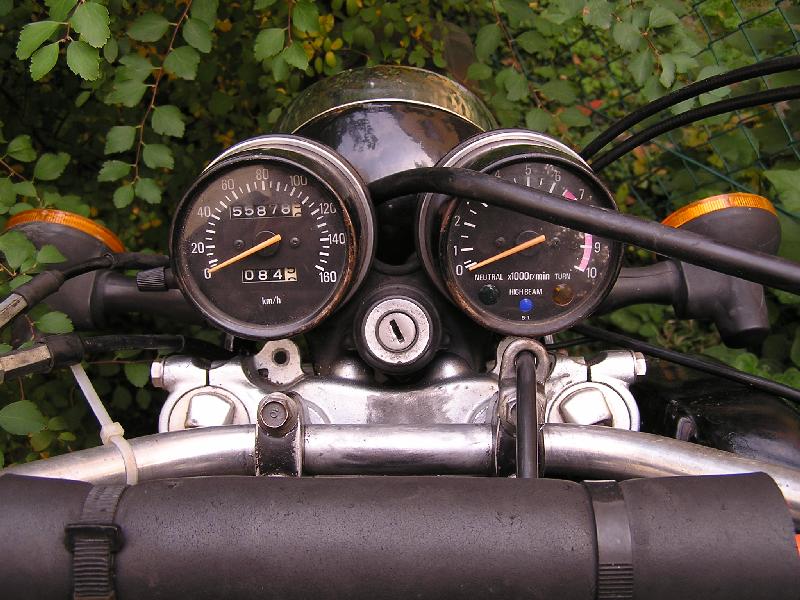

Der scheinbar originale Anbau der Amaturen
Den Edding müsste man aber noch mal auspacken...
