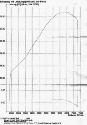

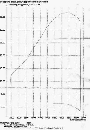

Nun hab ich meine kleine wieder aufgebaut:
Eine Drehmomentnocke spendiert :razz:
Ein größeres Einlasventil :razz:
Zylinderkopf bearbeitet :twisted:
Einen enduro2 drangeschraubt :roll: weil derOrginale das Zeitliche endgültig gesegnet hat.
und jetzt hab ich was zu basteln :oops:
So ein Mist...
Ist der selbe Prüfstand.
nachher :-(
vorher

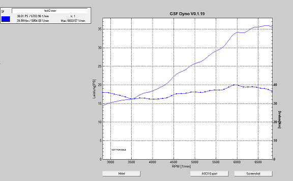

hier jetzt mal ne konkrete Frage:
Hier im Forum oder bei den netten SR Kolegen hab ich mal von einem gelesen der mit seinem Roller, anhand von Audiodateien, Leistungskurven erstellt hat.
Das ist zwar mit Sicherheit nicht genau aber doch genauer als nur seinem Popometer zu vertrauen.
Hat vielleicht jemand den Link?
Hab schon die suche bemüht konnte es aber leider nicht finden :?
Bis dann Gerald
http://land.heim.at/pampa/252319/tmt/gsf_dyno_de.html
Dabei wird der Line-In genutzt um die Daten aufzuzeichnen, von der Lima und den Radumdrehungen(Impuls vom Digi-Tacho-Geber); die Software funktioniert auch unter Linux.

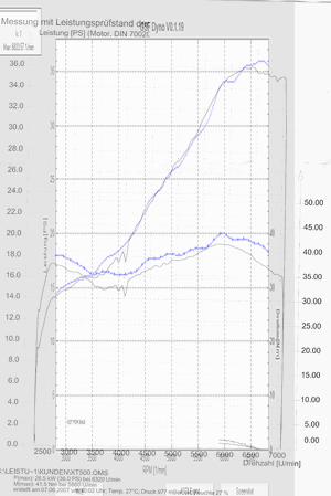

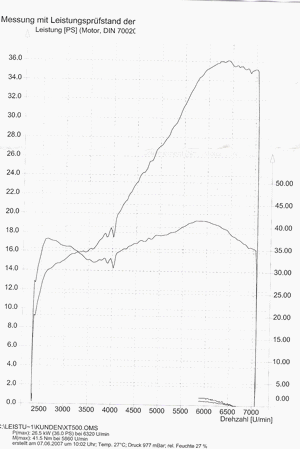

Beitragvon Lupus » Do Jun 14, 2007 22:38
ich hab es jetzt erst geschafft mich um dem Leistungsprüfstand für arme zu kümmern und das ist schon einmal nicht schlecht :respekt:
Bis dann Gerald :D :D :D
Hab jetzt noch mal den Prüfstandslauf mit angehängt zum Vergleich.
Ich kann es eigentlich immer noch nicht fassen wie ähnlich die beiden Kurven geworden sind.
Selbst der Drehmomentverlauf sieht fast so aus wie auf dem richtigen Prüfstand.
Ich bin begeistert und das mit einer einfachen Soundaufnahme!!!!
Hat von euch schon Jemand das Programm getestet?
