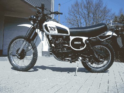

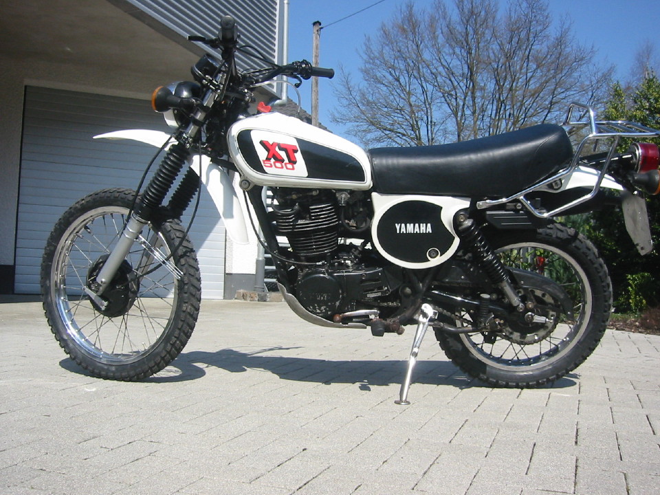

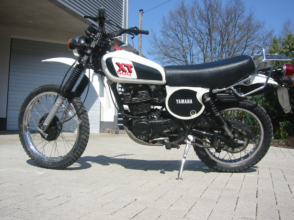

Morgen ist Tüv Termin und zum Glück habe ich eben gefragt ob die Reifen 120/80/18 und 90/90/21 Heidenau ohne Problem eingetragen werden.
Nu will der Kollege nen Zettel sehen! Briefkopie oder so reicht. Ich suche schon seit über ner Stunde und finde nix :-(
Wer kann mir , heute noch , DEN Tip geben oder was einscannen?
Danke
Karsten
Ist für diese kleine hier

Beitragvon Karsten K » Di Apr 03, 2007 15:45
Toll :cry: Nix mit Plakette.
Erster erkannter Mangel: "an der Kronenmutter der vorderen Steckachse fehlt der Gummi!"
oh wei, wie gehts weiter??
Reifen: "ach das geht so da brauch ich KEINEN Zettel "
"Der hintere Reifen könnte am Kettenschutz schleifen. Sägen sie davon doch etwas ab."
Bitte? nö ich säge nix ab
Lenker: "Das ist aber nicht der eingetragenen Magura."
Da nichts am Lenker eingeschlagen ist wirds der originale sein.
" ja könnte, und wenn nicht?"
Na und dann gabs doch leider noch einen berechtigten Mangel. Ich hab die Gabel beim einbauen verspannt und die Holme fluchten nicht. Sch....
Jetzt heißt es schrauben, nen Gummi ( Präser??) besorgen, Kettenschutz irgendwie ändern ohne zu sägen. Das mit dem Lenker hat er gnädigerweise durchgehen lassen.
