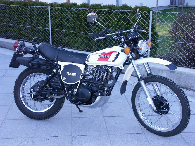

Da mach ich mir doch gerade Sorgen:
Ich bring meinen Tank morgen zum Lackierer und lasse Ihn auch das Tankdecor aufkleben und Klarlack druberspruhen.
Das flache Aufklebedecor passt naturlich nicht auf die Krummung auf die Tankoberflache. Gibts da irgendwelche Tricks falls der Lackierer Schwierigkeiten hat das Ding draufzukleben ohne die Folie zu knicken.
Freue mich uber alle Tips
Gruss Uwe

Hallo california 500!
Es gibt leider sehr viele verschiedene Qualitäten von Dekoren.....
Hab da selber leider nicht so gute Erfahrungen.
Wenn die Folie soweit ok ist, kannst du die Anpassung an die Krümmung mit einem Föhn (oder Fön?) machen.
Am besten geht es die Folien mit einer Nass-in-Nass-Technik aufbringen. Ins Wasser etwas Spülmittel geben (1-2 Tropfen). Dann die Tankoberfläche UND die Klebeseite der Folie benetzen. Dann die Folie Stück für Stück ausstreichen. Nix aufstechen. Ganz kleine Bläschen vergehen mit der Zeit. Die Krümmungen dann eben mit warmer Luft bearbeiten und anformen, ziehen...etc...
Ist ein bißchen eine "Nervenarbeit". Wenn du rauchst, richte dir einige Stummel her, wenn du Kaffee trinkst, einige Liter vorbereiten!
Die besten Erfahrungen hab ich mit den Dekoren von KEDO und aus unserem SHOP gemacht! Alle diese eBay-Anbieter kannst du meisten vergessen! Vielleicht gibt's da einen Guten, aber das Risko kostet hier eben viel Geld!
Good Luck
Andy
