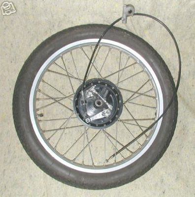

Bezüglich Bremsenumbau an der XT bin ich beim stöbern hier im Forum bisher immer nur auf den Umbau auf Scheibenbremse gestossen. Hat jemand schon mal versucht, eine andere Bremstrommel zu probieren? Mir schwebt vor, die Simplex-Trommel gegen eine Duplex zu tauschen, wie sie z.b. in der XL500/PD02(?) verbaut war. Hat jemand Erfahrung damit?
Vorderrad aus XL500 mit Duplexbremse

Ob die PD02-Bremse besser ist, als eine gute 1U6-Bremse, möchte ich bezweifeln. Jedenfalls sagt mir meine (zugegebenermaßen schon etwas zurück liegende Erfahrung NEIN.
Für den Solobetrieb, ohne Tonnen von Gepäck, reicht die gut gewartete Serienbremse -bei entsprechender Voraussicht- aus, um rechtzeitig zum Stehen zu kommen.

Ich teile die Zweifeln von Steffen.
Gepflegt und sauber eingestellt ist der 160er Trommel der XT warscheinlich besser als ein 130er oder 140er Duplex.

da Gewicht und Fahrleistungen der SR gegenüber der XT höher sind, gehe ich schon davon aus, das schon konstruktiv die SR-Trommel dem XT-Stopper überlegen ist-vielleicht meldet sich mal der stolze Besitzer oder kann jemand aus alten XT/SR-Vergleichstests die Verzögerungsmessungen beitragen und mal gegenüberstellen?
Die kleine XL Bremse habe ich mir schon aus dem Kopf geschlagen, ich denke JeanJean hat da recht. Wen´s doch reizt, so ein Vorderrad steht aktuell in der Bucht, da kommt auch mein Foto her: [/url]http://cgi.ebay.de/XL-500-R-VORDERRAD-m ... dZViewItem
