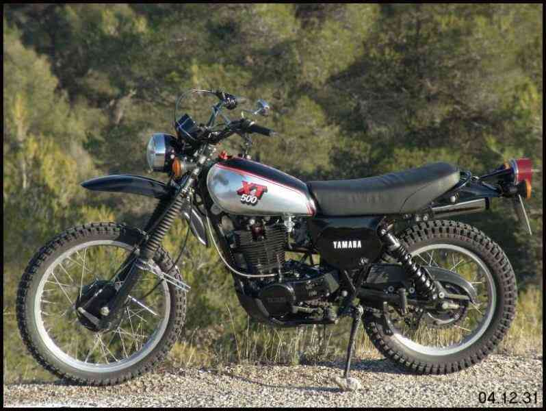

Beitragvon mulligan » Mi Mai 03, 2006 15:20
hallo zusammen,
ich möchte eigentlich auch einen anderen Reifen dreiven
und ich finde ja den da unten auf der MM XT ganz kernig,
kann aber nicht sagen welches Fabrikat/Modell das ist und welche Fahreigenschaften er hat.
Vielleicht fährt ihn ja jemand von euch und könnte hier ein kleines
Statement dazu geben.
Einer von euch, kennt ihn doch bestimmt !:D
gruß mulligan
