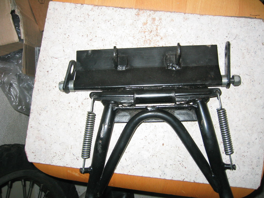

Ja is klar, braucht man an der xt nich,hab aber trotzdem einen Namen's
Buzzeti oder so ,also hier das Problem ..... auf dem Bild unten sieht man
dass die Gabel des Ständers nach recht's versetzt angeschweißt ist .
Wenn man das Ding anbaut ,sieht es so aus, dass man auf der linken Seite
sehr wenig Platz zum Reifen hat ,dafür auf der rechten Seite umso
mehr ,es streift aber nix.
Die Frage ist nun : Gibt es einen Grund/Umstand den ich nicht erkenne
warum die Gabel so angeschweißt ist ? wenn einer so ein Teil hat sieht es
da genauso aus ? ist es also normal ?
Man kann den Ständer nur auf eine Art montieren,den Versatz kann man
also so nicht ausgleichen & das Teil sieht recht neu aus ,es hat keiner
dran rumm geschweißt.......Fragen über Fragen :gruebel:

Hallo Jack,
falls keiner etwas weiss schaue ich am Sonntag mal nach und mache ein Bild.

vielleicht weil auf der linken Seite auch noch der Seitenständer sitzt und sich das sonst ineinander verheddert?
Kontrollier am Besten gleich mal die Schweißnähte, mit denen die Standbeine an das Lagerrohr geschweißt sind. Dort reissen sie bei mangelnder Fettpflege der Lagerung gerne mal weg und bock das Moped nicht mit Wucht in den Endanschlag auf. Ist nicht die solideste Konstruktion.

Der Hauptständer selbst wurde sehr wahrscheinlich auch bei anderen XT-Modellen/sonstigen Enduro-Modellen verwendet, es wurde immer nur der Anbausatz geringfügig modifiziert, damit´s auch paßt.
Da legt sich so eine Firma dann ein Universalmaß zurecht, was überall dranpaßt, daraus resultieren solche Ungenauigkeiten. Bei einer XT 600 paßt es vielleicht 100% bzw. sitzt dann mittig.
