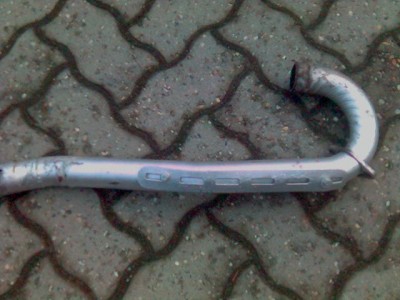

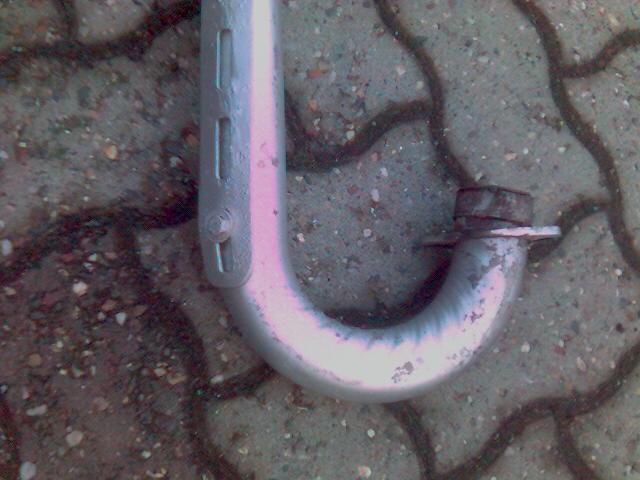

Ich hab einen Auspuffkrümmer mit einen riesigen Durchmesser von ca.50mm erstanden(Ich geh gleich noch mal messen). Bei der Montage wird der Krümmer über den Auspuff geschoben (war mit einen Sebring montiert). Durch den Durchmesser von 50mm sind bei der herstellung Falten im vorderen Krümmerbereich entstanden.
Kennt jemand den Hersteller?
Tuning Auspuffkrümmer????

Also.
wenn das nicht mit einem offenen Megafon gefahren wird, dann wird man von der Leistungsentfaltung enttäuscht sein.
ps Die Falten spielen dabei keine Rolle.

Re: enttäuscht
Also.
Wäre mit Dämpfer ein prima Volumengeber......kürzeste Dämpfer fahrbar...aber wie Rei97 schon schrieb....
macht aber keinen Sinn: kleiner Auslaß - dicker Krümmer - Reduzierung auf dünneren Dämpferanschluß (Sebring)
