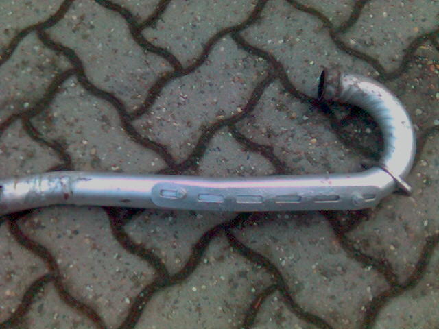

Ich hab einen Auspuffkrümmer mit einen riesigen Durchmesser von ca.50mm erstanden(Ich geh gleich noch mal messen). Bei der Montage wird der Krümmer über den Auspuff geschoben (war mit einen Sebring montiert). Durch den Durchmesser von 50mm sind bei der herstellung Falten im vorderen Krümmerbereich entstanden.
Kennt jemand den Hersteller?

Son Teil hab ich auch liegen.....war an nen 600erUmbau, wo der Kopf auch dementsprechend geweitet war - war ursprunglich im Gelände unterwegs.
Das Teil hab ich damals in HH erstanden, da gabs wohl ne Brutstätte für solche Sachen. Aber keine Ahnung wo....

wenn das nicht mit einem offenen Megafon gefahren wird, dann wird man von der Leistungsentfaltung enttäuscht sein.
ps Die Falten spielen dabei keine Rolle.

Wäre mit Dämpfer ein prima Volumengeber......kürzeste Dämpfer fahrbar...aber wie Rei97 schon schrieb....
macht aber keinen Sinn: kleiner Auslaß - dicker Krümmer - Reduzierung auf dünneren Dämpferanschluß (Sebring)

Das iss ne art Vorschalldämpfer, jetzt hab ich den Durchmesser gemessen: 46mm und hinten noch etwas dicker. Hab ich doch noch dicker geschätzt :oops:

d46 außen, oder?

Außen

Und die Wandstärke?
