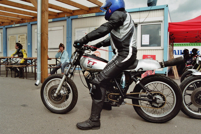

Ein Megaphon gibts nicht zu kaufen . Ist im Prinzip ein ausgeräumter Lafranconi, der eben den oben angegebenen Maßen entspricht.KeinDämpfer, keine Prallblech, nix. Eben nur die Blechtüten (Konus vorn Konus hinten) vorne und hinten am Rohr angeschweißt. D.h. selber bauen. Aber da das Ding eben ausgeräumt ist, wirst Du das nur da bewegen(wollen ) wo auf der Strecke kein Geräuschlimit vorgegeben ist.
Eine Abstimmung mit der Supertrapp müßtest Du dann selbst auf dem Prüfstand ermitteln, oder die hier anwesende Gemeinde fragen, welche Erfahrungen, da vorhanden sind!
Das Bild unten ist eine solche Abstimmung, wie beschrieben, allerdings mit gedämften Topf (zu) und hat auch nicht die Wurst vom Teller gezogen.
Aber war halt leise. Bei 6500 U/min war Schluß, das wird mit der trappse wahrscheinlich auch passieren (keine Ahnung, hab ja keine).
Wobei mit kurzen Ansaugtrichter(900er Duc) auch 7000 U/min möglich waren, mit etwas mehr Druck.
Das Ding dann, in der Form, offen und den Konus hinten drann , war nicht wieder zu erkennen - 8000 U/min waren da schon möglich und totaler Durchzug, ohne Loch. Hab mich selbst erschrocken
Aber es geht ja weiter....bin ja auch noch am basteln....
Olli

jeanjean: ...die schwinge ist schon länger ..noch länger und ich komm nicht mehr um die Kurve ...obwohl?! Dann Supermoto-Style......
Ne laß mal so...aber was isn das für ein Gesetz Beim Auto schauts doch auch hinten raus?
Außerdem, ne Hummel hat sich auch keine Gedanken gemacht, daß se zu fett ist und eigentlich nicht fliegen kann - hat ihr nur keiner gesagt.
Olli
