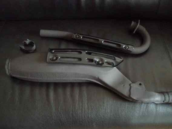

N'abend Gemeinde...
also, Bedüsung jeweils eine Nr. größer... bringt nix. Sie wirkt immer noch genauso zugeknöpft wie vorher. Ich werd's jetzt noch mal mit einer um eine Nr. größeren Hauptdüse probieren und wenn datt nix nützt, kommt der Sebring wieder runter. Er sieht zwar schön aus aber das Moped ist zum Fahren da und nicht zum angucken. Außerdem ist mein Serienpuff frischt geschweißt, gestrahlt und gelackt und sieht mindestens genauso schön aus.

jau, meiner o-puff ist auch fertig, gestern montiert, heute probegefahrenAußerdem ist mein Serienpuff frischt geschweißt, gestrahlt und gelackt und sieht mindestens genauso schön aus.
schöner sound so ohne das röhrchen und die expansionskammer...
der frühling kommt! (heute sonnige 8 grad in NRW..)
