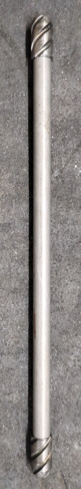

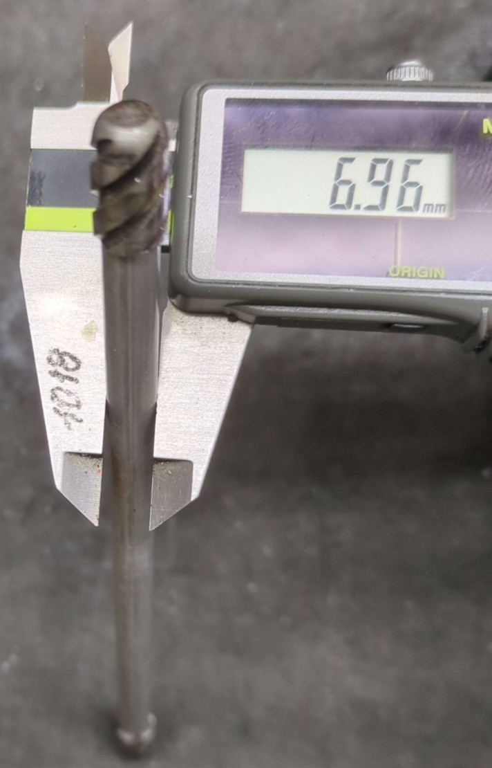

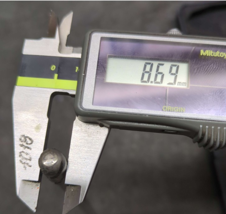

Ich hab mal ein Paar Bilder von einer gebrauchten Stange...
Das Aluteil ist dünner als die Enden...
Vielleicht kommt noch einer auf eine Idee zur Entfernung des "Dings" Grias

Vllt mit einer Schlinge aus einem Draht eines Bowdenzuges.Den zwischen Alustange und Kopf des Druckteils schlingen und mit Zug das Teil versuchen rauszuziehen.
P.S.:
