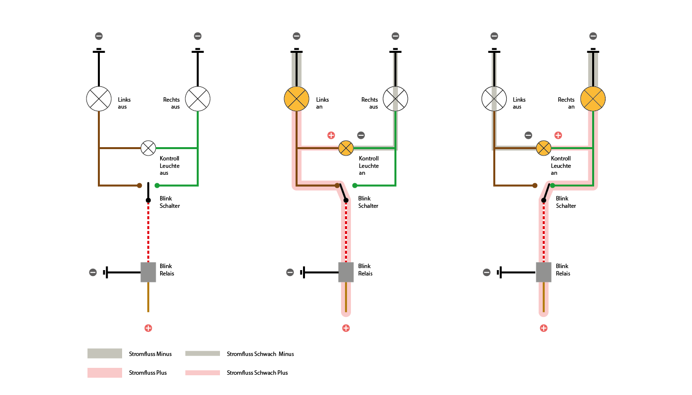

Zu den LEDs im Blinker:
Du brauchst für die Original-Blinker LED-Ersatz mit ba15s Fassung.
Manchmal wird die Leistung des zu ersetzenden Leuchtmittels angegeben - also 21W.
Das braucht eine solche LED nie.
Die tatsächlche Leistung liegt bei 1,3- max 3 Watt - grob 1/10 der zu ersetzenden Glühbirne
Ich empfehle unbedingt warmweiße (2700k - 3000k, kleinere Zahl ist wärmer) zu nehmen
sonst ist von dem Orange des Blinkerglases nicht mehr viel zu sehen.
Wenn du die Farbe Orange oder Amber bekommst ist es noch besser.
Hinweis: Das ist meistens ohne TÜV - interessiert aber nahezu keinen.
Zum Blinkgeber:
Für den LED-Umbau braucht du auch zwingend ein elektronisches Blinkrelais.
Das Originale ist mit der geringen Leistungsaufnahme unterfordert.
Die Dinger sind meiner Ansicht nach auch zuverlässiger und auch viel kleiner.
Zweipolige Exemplare:
https://www.louis.de/artikel/louis-led- ... r=10032409
https://www.louis.de/artikel/axel-joost ... r=60181002
Anschluss wie Original, Polarität eventuell beachten.
Das braune Kabel wäre Plus, das Braun-Weiße Minus für den Blinkgeber.
Zur Kontrolleuchte:
Hier handelt es sich um eine BA9S Fassung.
Die originale Glühbirne als Kontrolleuchte funktioniert mit LED in den Blinkern nicht mehr.
Sie bekommt zu wenig Saft durch die LEDs und leuchtet nicht.
Grundsätzlich ist die XT500 so geschaltet dass die Kontrollbirne wesentlich
weniger Leistung haben muss als die Leuchtmittel in den Blinkern (siehe Bild unten).
Da musst du für diese LEDs ein bisschen basteln.
Es gibt verschiedene Ansätze
Zum Verständniss wie die Kontrollbirne funktioniert hatte ich mal dieses Bildchen gemalt:
(gezeigt ist hier ein Blinkgeber mit drei Anschlüssen)
So - ich hoffe das war nicht zu viel...
Woddel

eine sehr ausfuehrliche und vollumfaengliche Bescheibung von Woddel, stark!
Meine Erfahrung mit Halogen BA15s hinten und LEDs vorne ist, dass dann die originale Kontrolleuchte bleiben kann wie sie ist; minimaler Aufwand, aber die Halogen Birnen haben eben 10W und nicht nur 3W wie die LEDs...

Mischbetrieb ist natürlich auch eine smarte Möglichkeit
die 2Watt Strombedarf der Kontrolleuchte bringen die 10Watt Halogenbirnen nicht zum leuchten.
Halogenbirnen sparen so ca. 30% Strom. Das ist auch schon was, aber LED sind da bei 90% im vergleich zu Glühbirnen. Wie halten denn die Halogenbirnen? Soweit ich weiß wird der Glühfaden da heißer und bei dem Gerüttel…
Seit ich alles außer der H4 auf LED umgestellt habe muss ich eigentlich gar nicht mehr an die Beleuchtung und meine Batterie ist immer und zuverlässig geladen.
