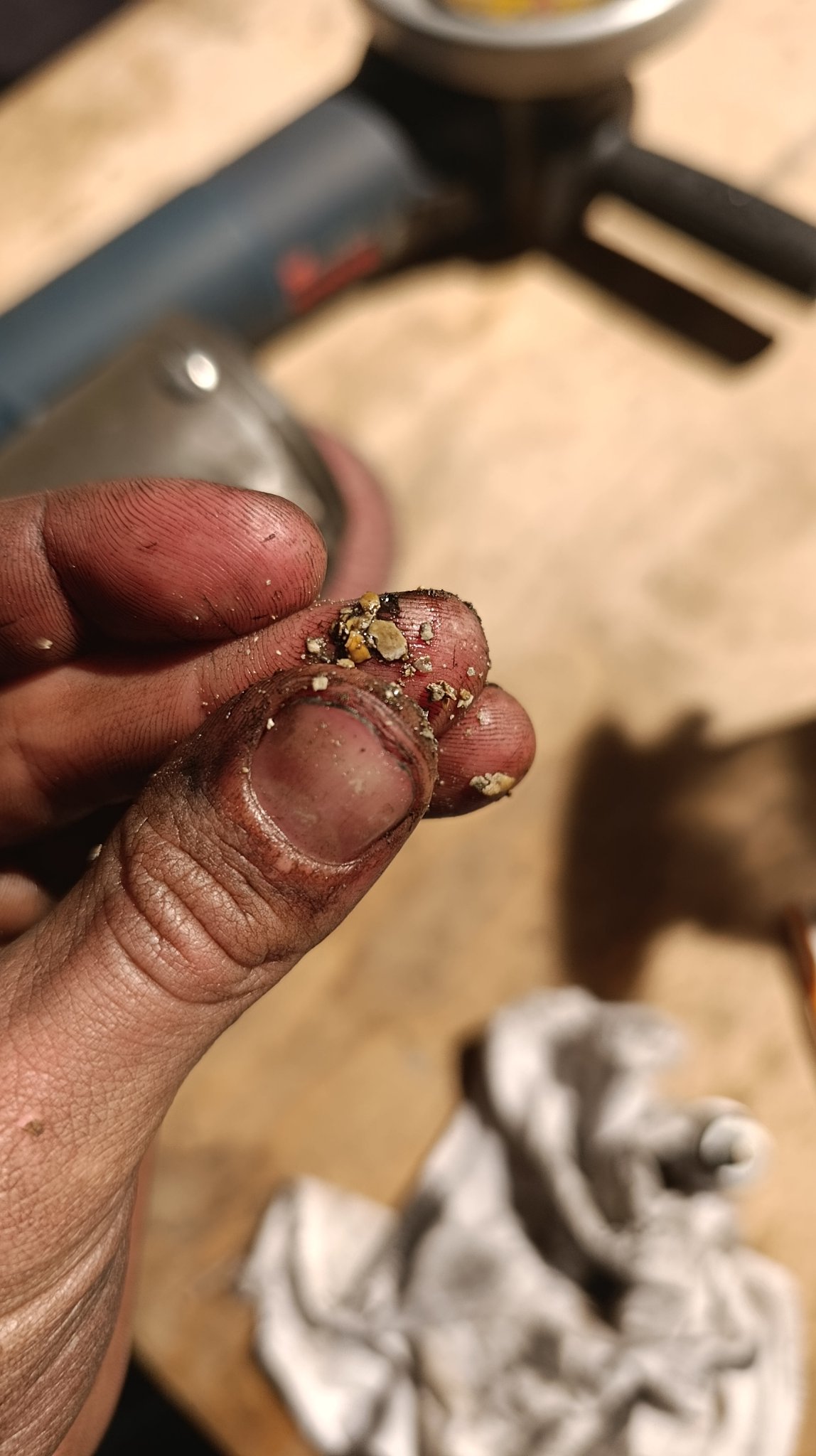

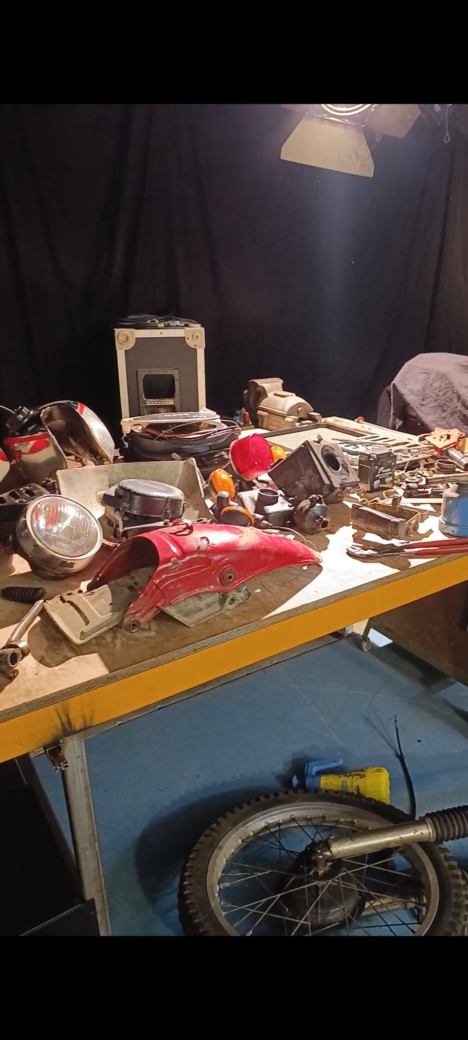

Ich wollte auch gerne mal ein kleines update über den aktuellen stand der Mopete teilen, der plan ist sie soweit fertig zu bekommen bis zum Treffen Ende Juli.
Ich habe mit einer recht rattigen XT als Starter angefangen.
Deshalb rattig, weil sie scheinbar irgendwie mal im meer versenkt wurde oder ähnliches :cry:
Also habe ich sie erstmal auseinander gepflückt und geguckt was sich unter allen Teilen und Schrauben Versteckt.
Neben Kieselsteinen und ca. 2,5L Wasser im Motor war der recht großflächige aber zum Glück nur oberflächlich vorhandene Rost das kleinere Problem. Ansonsten war aber alles ganz gut, nix fehlt, geschweißt oder blöd verbogen.

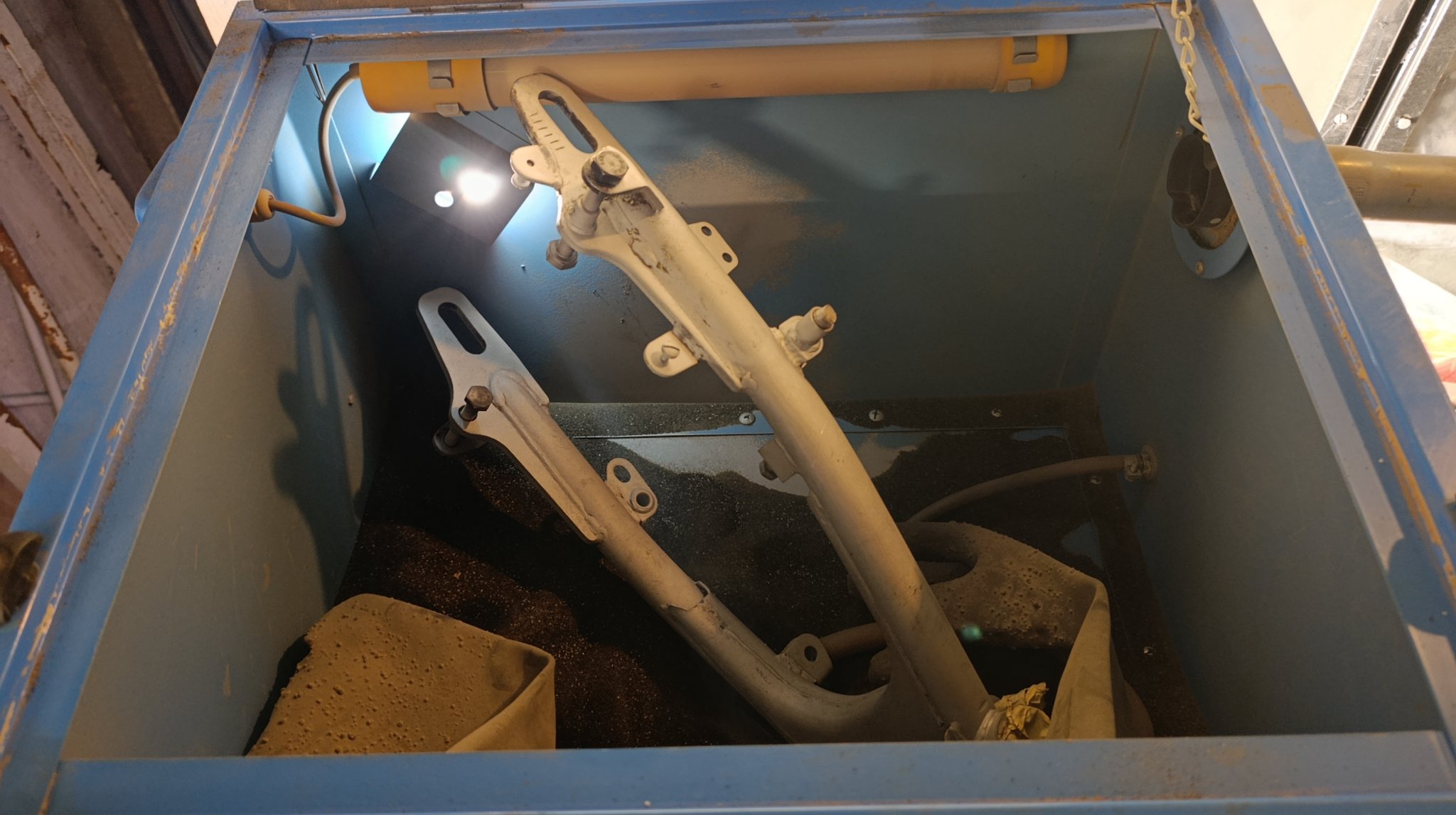

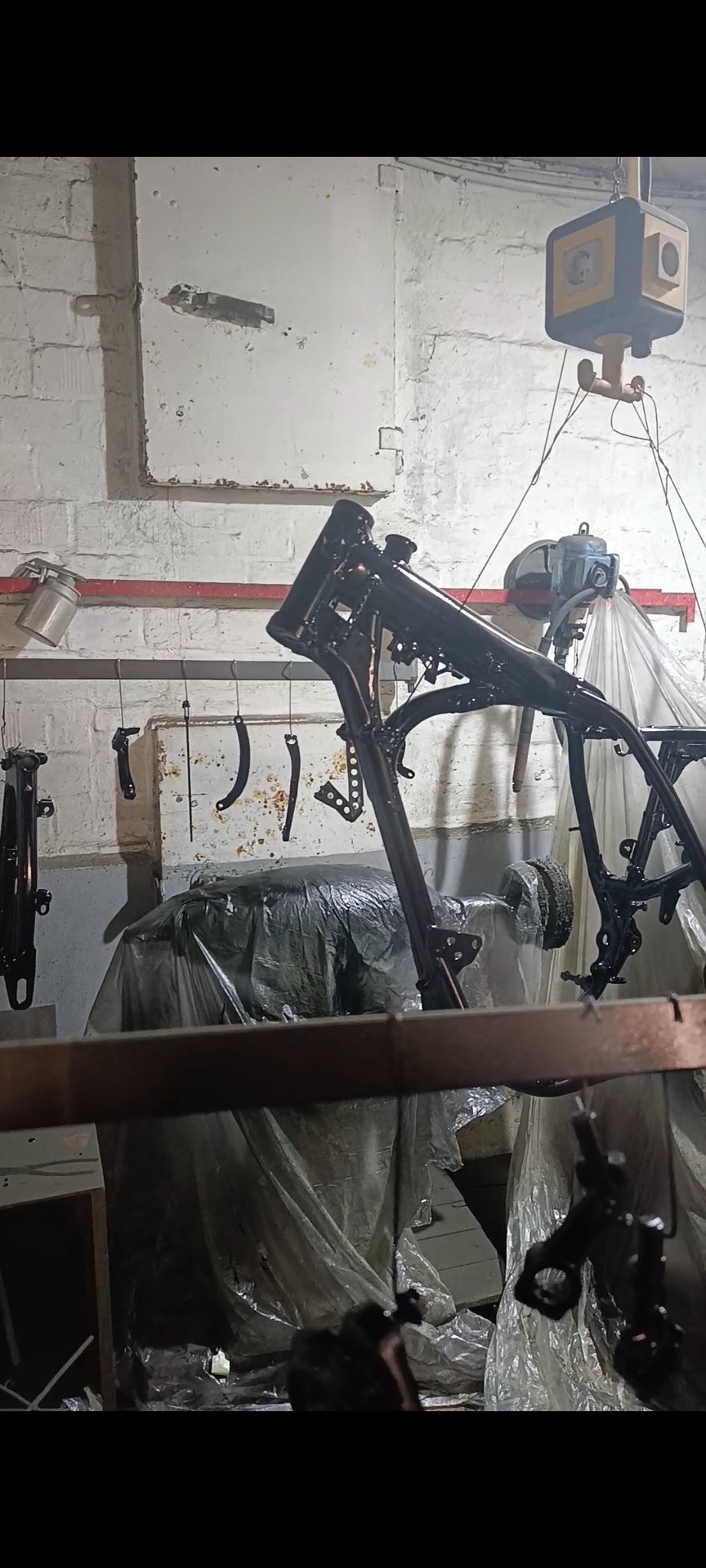

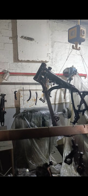

Also habe ich Rahmen und Anbauteile kurzerhand alle einmal sandgestrahlt und anschließend grundiert und lackiert.
Bis auf eine Schwalbe vor 2 Jahren habe ich noch nie etwas richtig lackiert, aber ich finde dafür ist es doch ganz gut und anschaulich geworden und ich kann sagen dass ich alles selber gemacht habe :)

Beitragvon Frank M » Do Jun 18, 2026 17:07
wird schon werden...
Die überholten/umgebauten/lackierten/neuen Teile abschließend wieder zu einem Moped zusammenzustecken und in Betrieb zu nehmen ist doch immer der schönste Teil bei sowas und entschädigt für die ungezählten Stunden davor.
