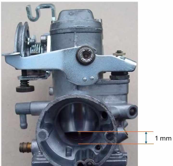

Also Schieberöffnung in der Ersteinstellung nach dem Zusammenbau
so wie im angehängten Bild??
(entnommen aus Bucheli-Projekt, copyright dort)
Beiträge: 7227
Re: Leerlaufdrehzahl-Rändelschraube und Schieberöffnung??
Beitragvon Frank M » Fr Mai 29, 2026 9:11
andere Seite vom Schieber. Die Cutawayseite wirst du kaum auf 1mm einstellen können.
frankreed
Beiträge: 112
Beitragvon frankreed » Fr Mai 29, 2026 9:17
Ein Bild sagt mehr als tausend Worte :-)
DANKE!!
Beiträge: 6566
Beitragvon Hiha » So Mai 31, 2026 15:47
Exakt!
