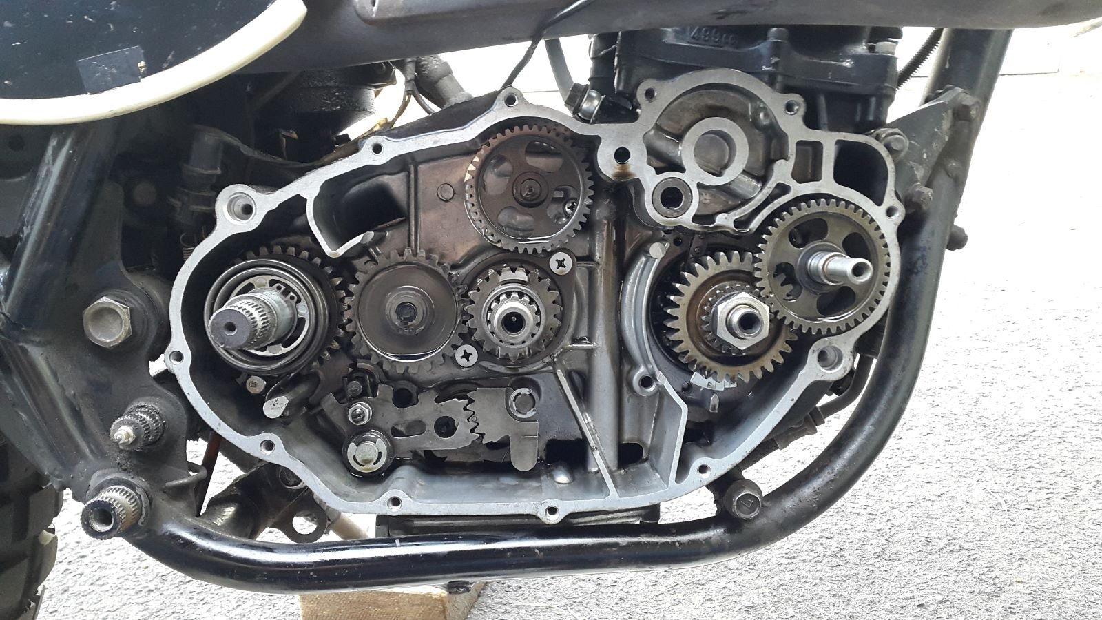

Hier eine weitere optische Hilfe: Die beiden neuralgischen Zahnräder
ganz rechts sollten mit ihren Markierungen aufeinander abgestimmt
sein, wie gut zu sehen ist, dann klappt es auch mit der Zündung ...

Motor läuft wieder!
Vielen Dank für Eure Tipps. Die Zahnräder hatte ich tatsächlich falsch eingesetzt! :roll:
