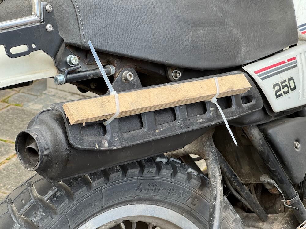

Meine quick and dirty Lösung für letztes Wochenende weil ich noch keine Hitzeschutzmatte besorgt habe und dringend ins Fränkische musste...

Und wie gut hat das gefunzt bei den hitzesensiblen Kabelbindern?

Im Bild ist der Zustand nach 170km zu sehen...
Solide ist anders, aber funzte soweit.
