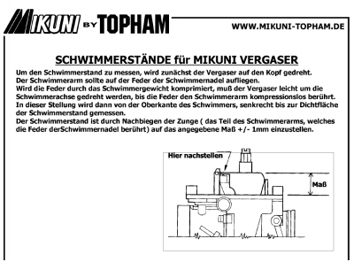

Vergasertechnisch hab ich null plan , wie kontrolliert man den Schwimmerstand?

@ Fetts,
Vergaser ausbauen,
unterer Deckel entfernen,
Gaser drehen (Kopfstellung),
mit Messschieber den Abstand von
Kante Flansch zur Oberkante des Schwimmers messen.
Sollte ca.22mm sein.
Falls notwendig korrigieren.
Vergaser ausbauen,
- Beiträge: 7227
Re: Leerlauf zu hoch nach Vergaserüberholung
mit oder ohne Kompression des Federstifts am Nadelventil?
Hallo Frank,
ich schrieb ca.22mm,
ich mach das so,
OHNE
ich mach das so,
OHNE

- Beiträge: 7227
das sind die Standardwerte und damit sollte dein Moped anspringen und mit 1,25 Umdrehungen raus an der Leerlaufluftschraube ein halbwegs brauchbares Leerlaufgemisch haben. Die Gasschieberabschrägung kannst du vernachlässigen, weil immer gleich und nicht einstellbar. Hauptdüse #230 ist für offenen Ansaugstutzen in Ordnung und hat erstmal keinen Einfluss auf dein Standgasproblem. Leerlaufdüse #25 passt und muss ggf. nur bei sehr offenen Auspuffanlagen vergrößert werden.

- Beiträge: 7227
ich mach das so,
OHNE
ist auch richtig so, wobei es fast nirgends erklärt steht.

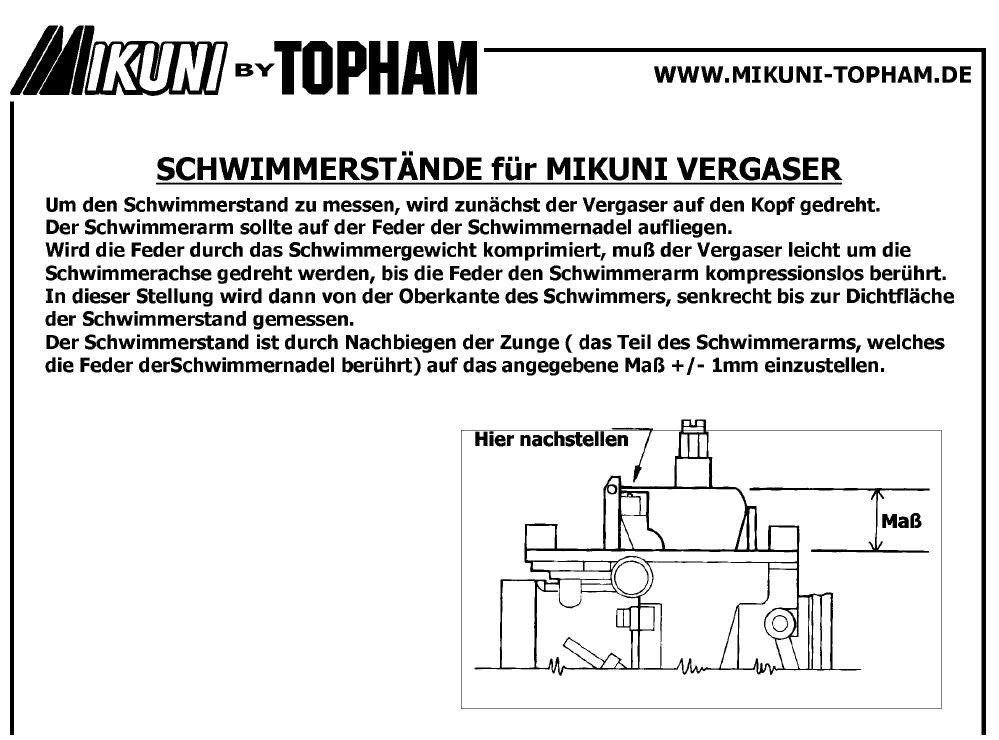

Topham sagt zur Einstellung des Schwimmerstands an Mikuni-Vergasern:
