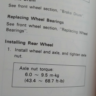

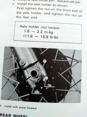

Beitragvon Suzek » Sa Aug 09, 2025 13:24
Hallo hab nicht alles gelesen aber die Angaben im ersten Chat sind falsch , die 1,6 bis 2,2 mKg sind für die axle holder nut am Vorderrad ,fürs Hinterrad habe ich bei der 76 TT,sollte auch bei 77 XT passen und sonst auch 60 bis 95NM
