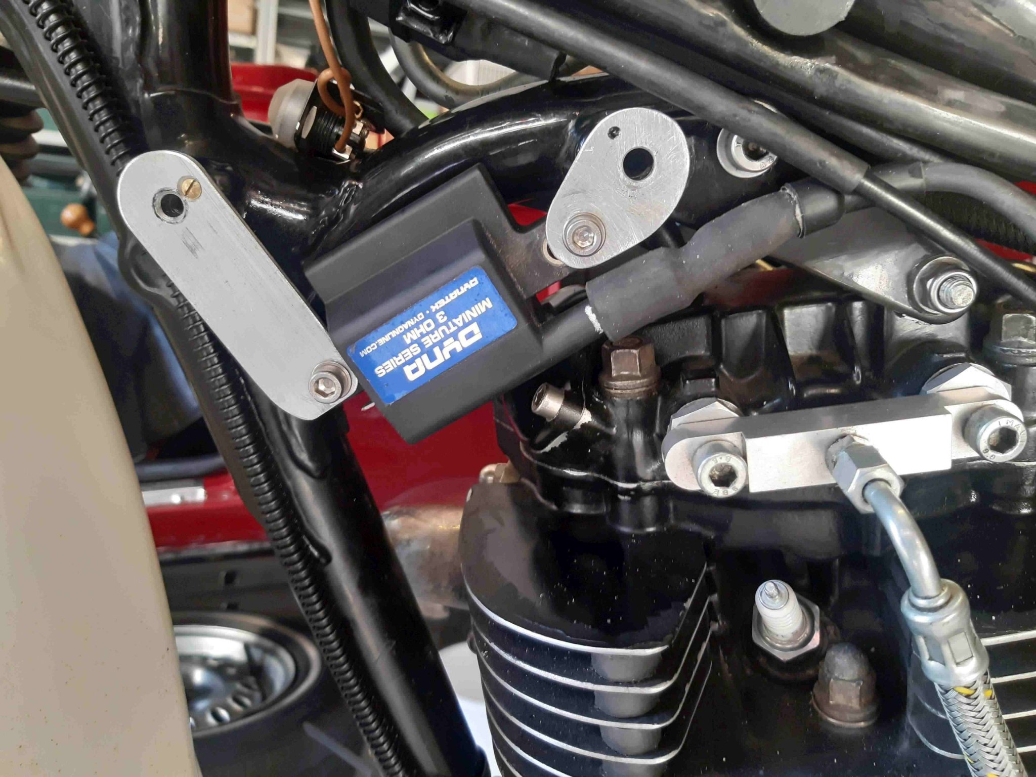

Falls sich jemand die Sachse-Zündung einbauen möchte.Habe mir gerade die Sachse-Zündung angesehen.
Ich habe lange rumprobiert, wo ich die neue Zündspule hinbauen kann:
Für die kleine Sachse-Zündbox findet sich leichter ein Platz. Bei meiner XT sitzt sie am rechts am Batteriekasten.
Radi
