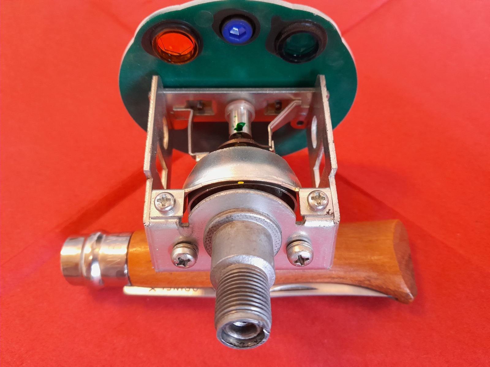

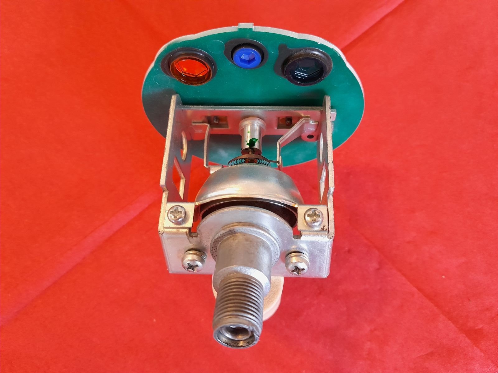

Vorab schon einmal Eindrücke vom Inneren des XT-Drehzahlmessers:

Ja, so kann ich zumindest visuell auf die Jagd nach Abweichungen gehen, wenn ich den Patienten vor mir habe...

Nachdem ich dieses Teil nach ewiger Zeit jetzt einmal wieder genauer
anschauen konnte, muss ich meine trügerische Erinnerung korrigieren:
das ominöse Tröpfchen befand sich jeweils in dem Spalt zwischen der
Glocke und der fixen Abschirmung nach unten zu den Lämpchen der
Kontrollen! Pardon!?!
