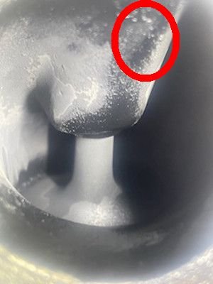

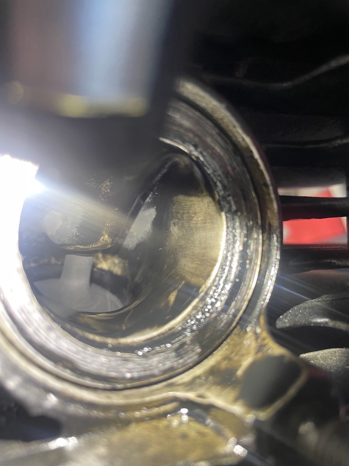

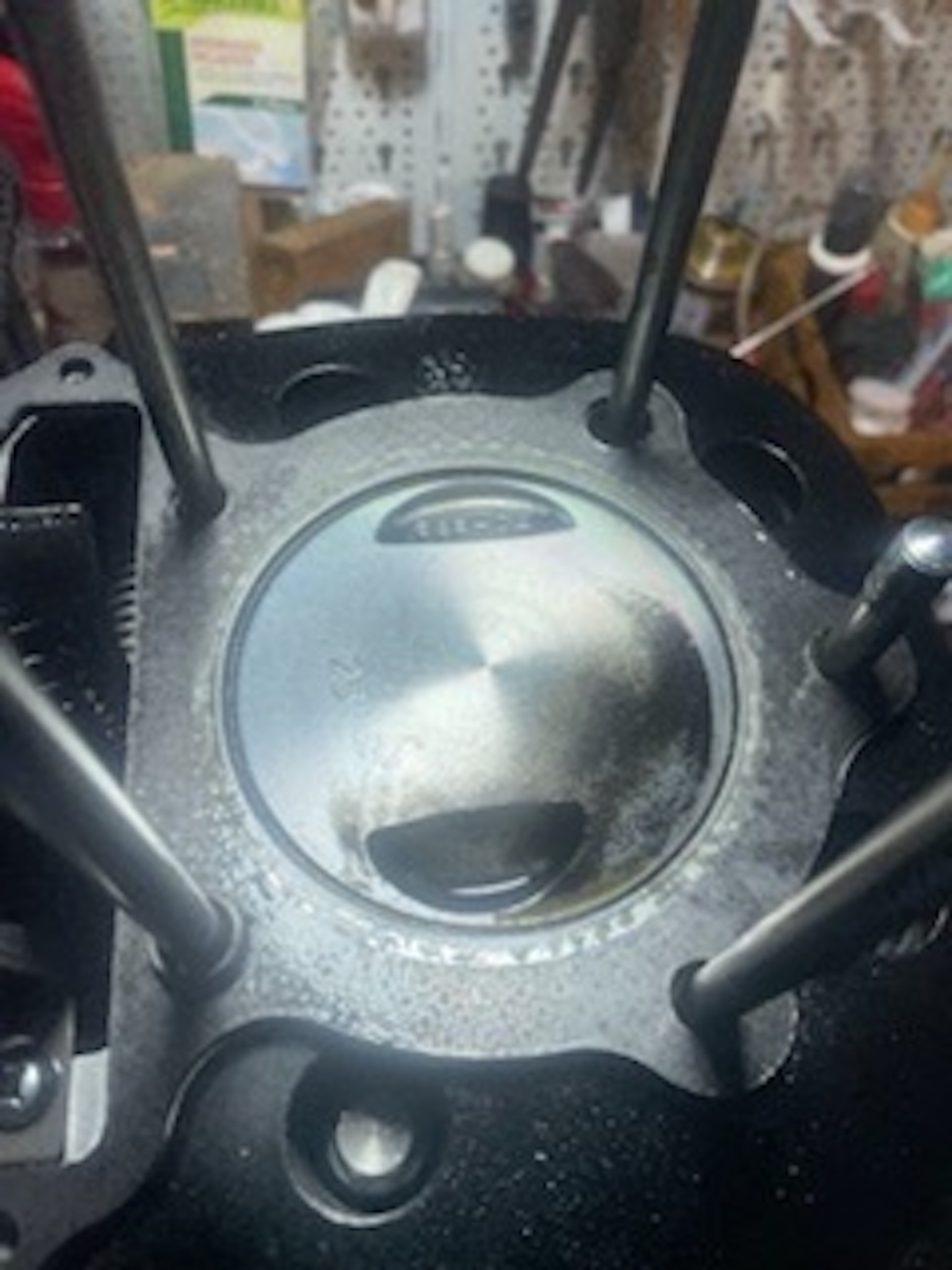

Moin zusammen,

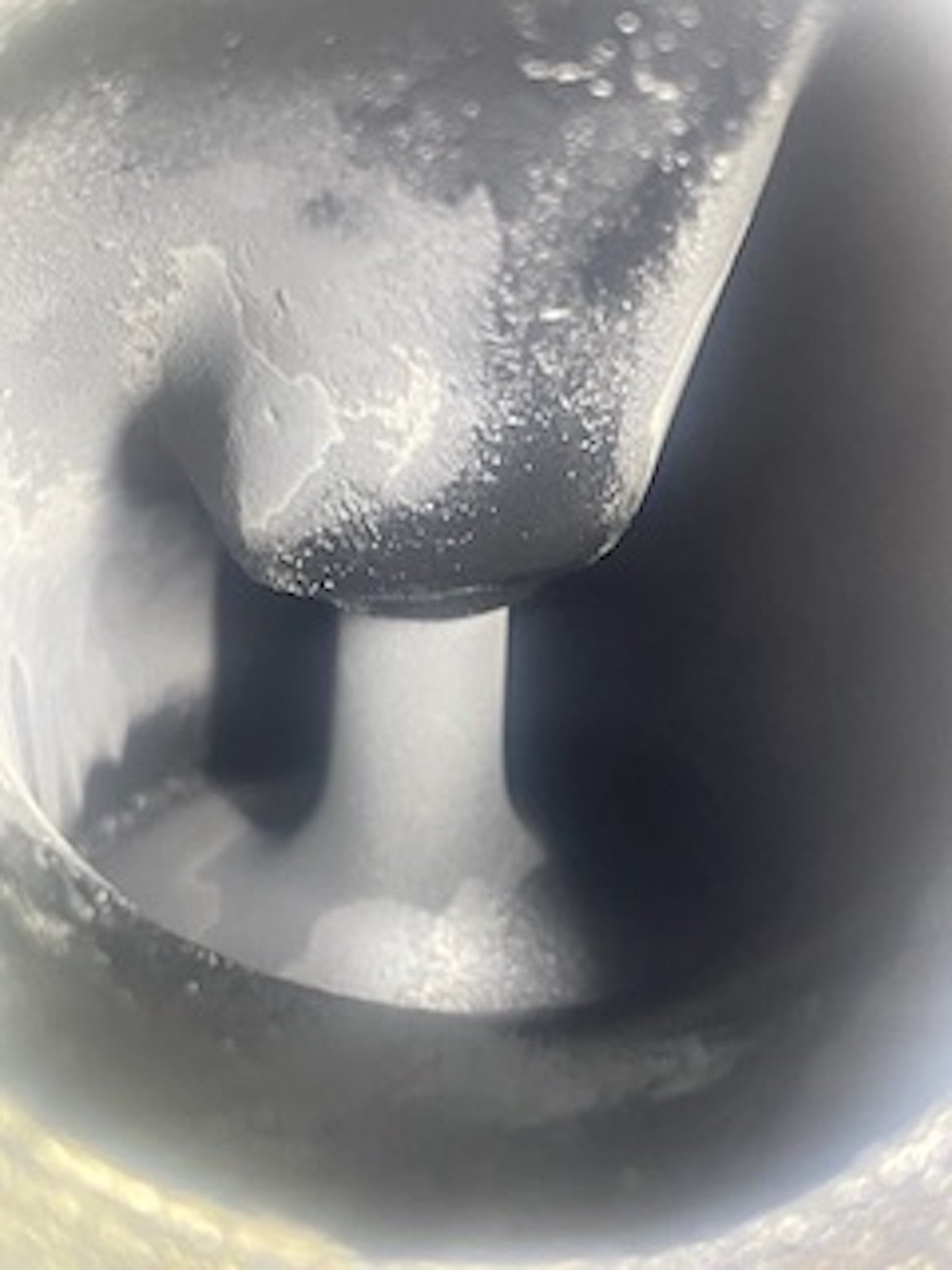

ich bin gerade am Verzweifeln und hoffe mir kann hier weitergeholfen werden. Kurz zu mir, ich bin seit über 20 Jahren u.a.im Besitz einer 78er XT 500, die ich damals selber neu aufgebaut hatte - jetzt ist mir neulich das Kickeranschlagblech weggebrochen und hat dabei auch noch die Schaltwalze beschädigt (Stift samt Führung ausgebrochen) - also Motor raus und anderen Motor rein. Diesen hatte ich eigentlich für ein anderes Projekt fertiggestellt (Hohnen, Kopfbearbeitung mit Benchflow sowie neue Ventilführungen alles bei Kedo machen lassen und dann selber zusammengebaut), aber der Sommer ist kurz und den kaputten Motor wollte ich dann nach 20 Jahren komplett überholen
Also den neuen Projekt Motor eingebaut, Probefahrt - was soll ich sagen, es qualmt und ursächlich am Auslass leckte das Öl am Krümmer raus - Ventilschaftdichtung dachte ich, also Motor wieder raus, Haube und Kopf runter - nur etwas Öl auslassseitig auf dem Kolben vorgefunden, was meinen Verdacht (meinte ich) bestätigte (wenn Ölabstreifer unsachgemäß eingebaut müsste der Kolben doch total verölt/schwarz sein?) - originale Schaftdichtung eingebaut - das gleiche Bild wie vorher - Öl im Auslass. Ich bin etwas ratlos -
- Riss im Zylinderkopf? Wäre doch schon bei der Bearbeitung des Kopfes bei Kedo aufgefallen....
- Pfusch beim Einbau der neuen Ventilführungen? Eher unwahrscheinlich, war doch auch von KEDO
Anbei die Bilder nach 1. Einau des Motors (Auslass und Kolben) und nach 2. Einbau (Auslass)
Beste Grüße aus Sierksdorf
Jan
Jan

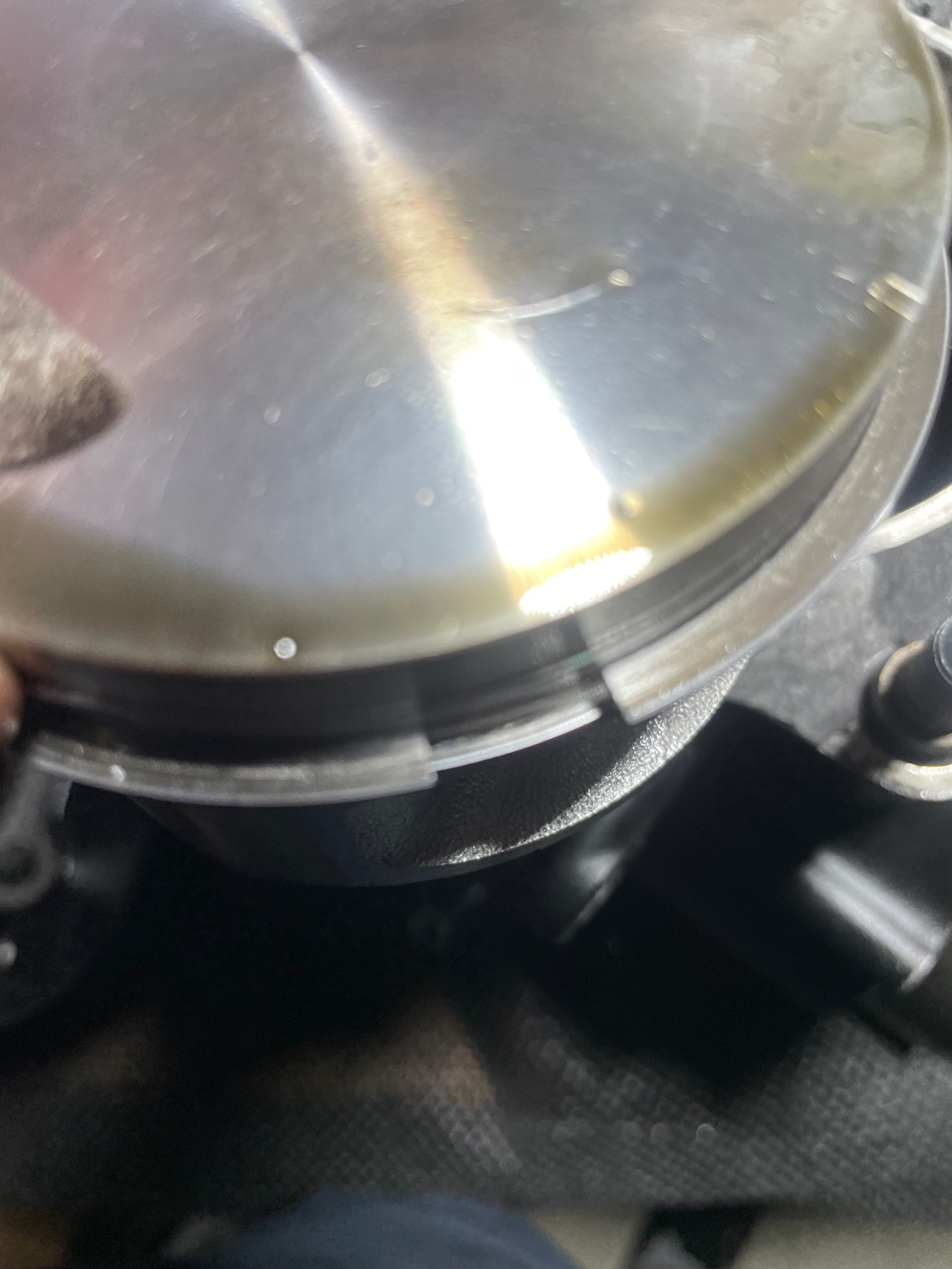

Kontrolliere bitte auch noch ob die Kolbenringe richtig montiert sind. Beschriftung oben? Der mittlere Ölabstreifring richtig verbaut (auf Stoß und nicht überlappt)?

aber wäre dann der Kolben auf der Oberfläche voller Öl bzw. die gesamte Fläche verrußt?
Machen werde ich es auf jeden Fall noch mal wenn ich den verdammten Motor wieder ausgebaut habe - morgen soll es ja auch noch regnen....

Ich würde sogar fast wetten dass es entweder der 2. Kompressionsring (verkehrt herum eingebaut) oder der mittlere Ring des Ölabstreifers ist. Kopf gerissen ist selten und bei Kedo wäre das denke ich aufgefallen.

Mein erster Platz wäre auch der Expanderring der Ölabstreifringe, aber dann Ich bin über diesen Absatz gestolpert:
Bei der Bearbeitung des Auslasskanals, sofern der bearbeitet wurde, gibts eine Stelle wo man kein Material abnehmen darf, sonst kommt man in die Ventilfedersenkung des Auslassventils rein. Das ist dort wirklich hauchdünn. Ungefähr in dem Bereich, bissl weiter oben: GrußDiesen hatte ich eigentlich für ein anderes Projekt fertiggestellt (Hohnen, Kopfbearbeitung mit Benchflow sowie neue Ventilführungen alles bei Kedo machen lassen und dann selber zusammengebaut),

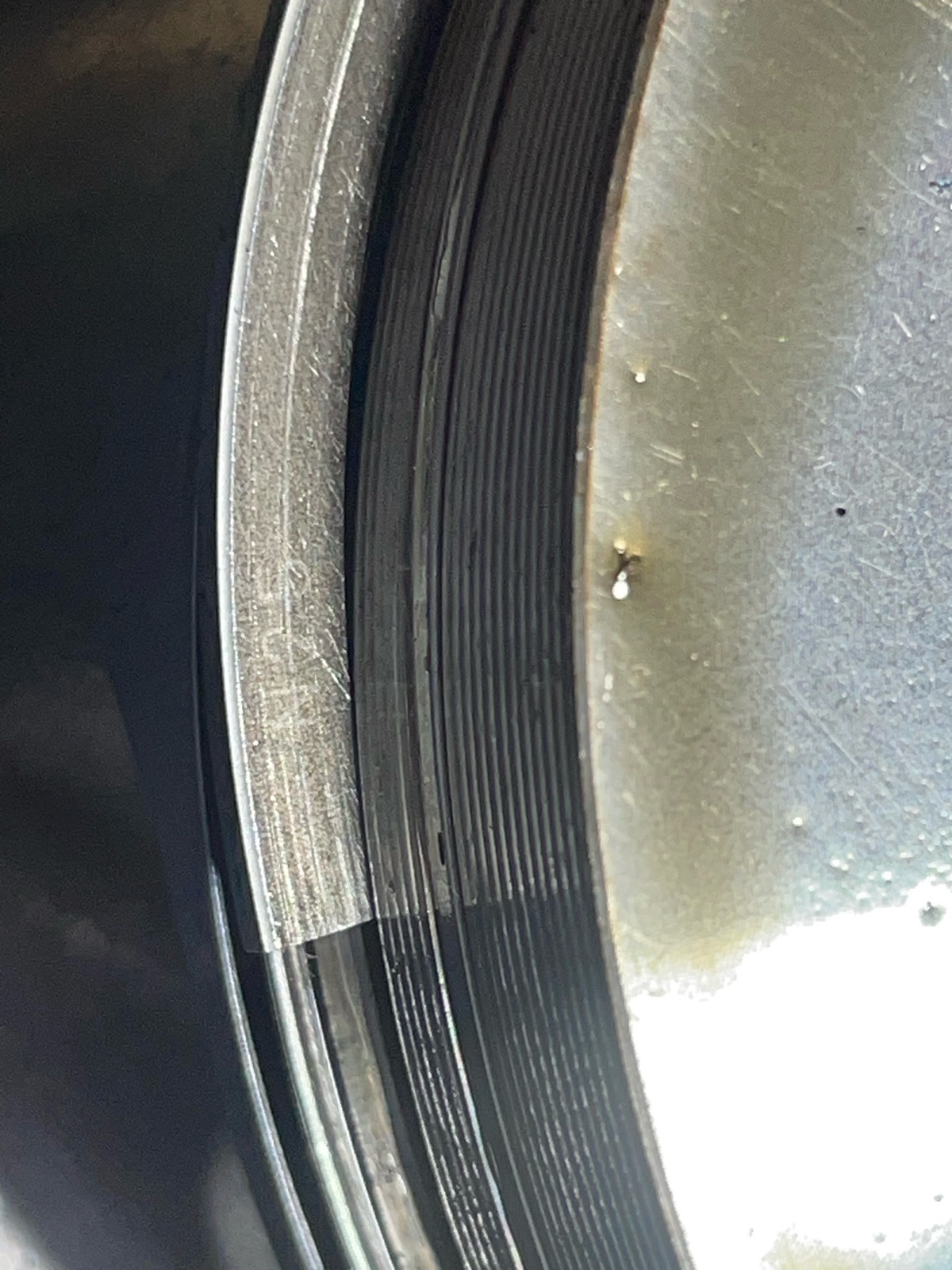

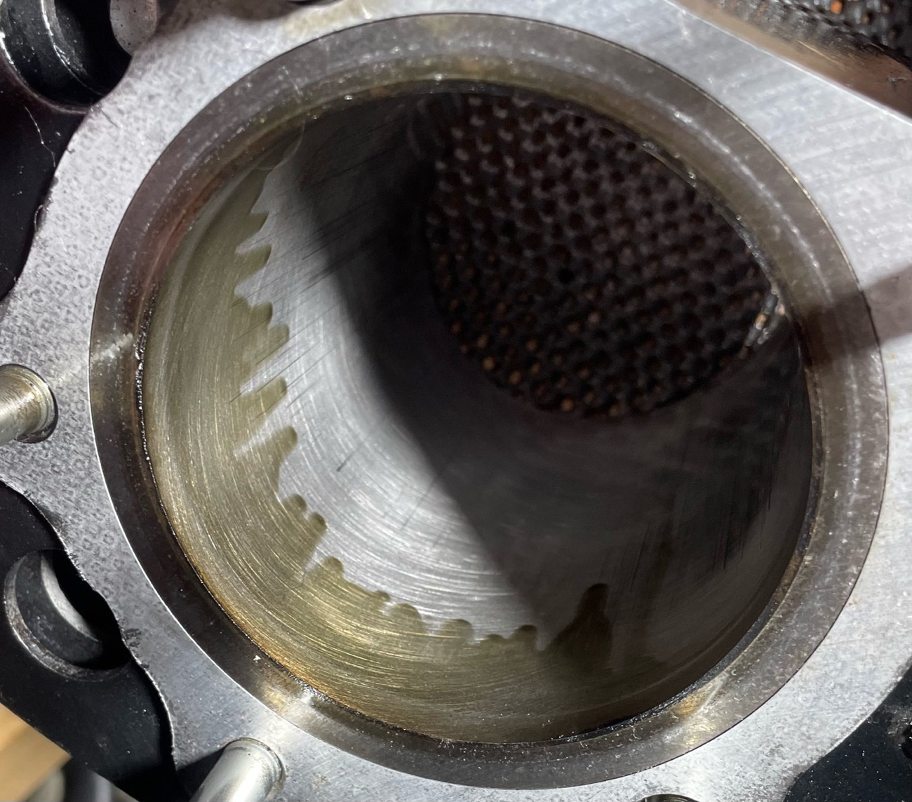

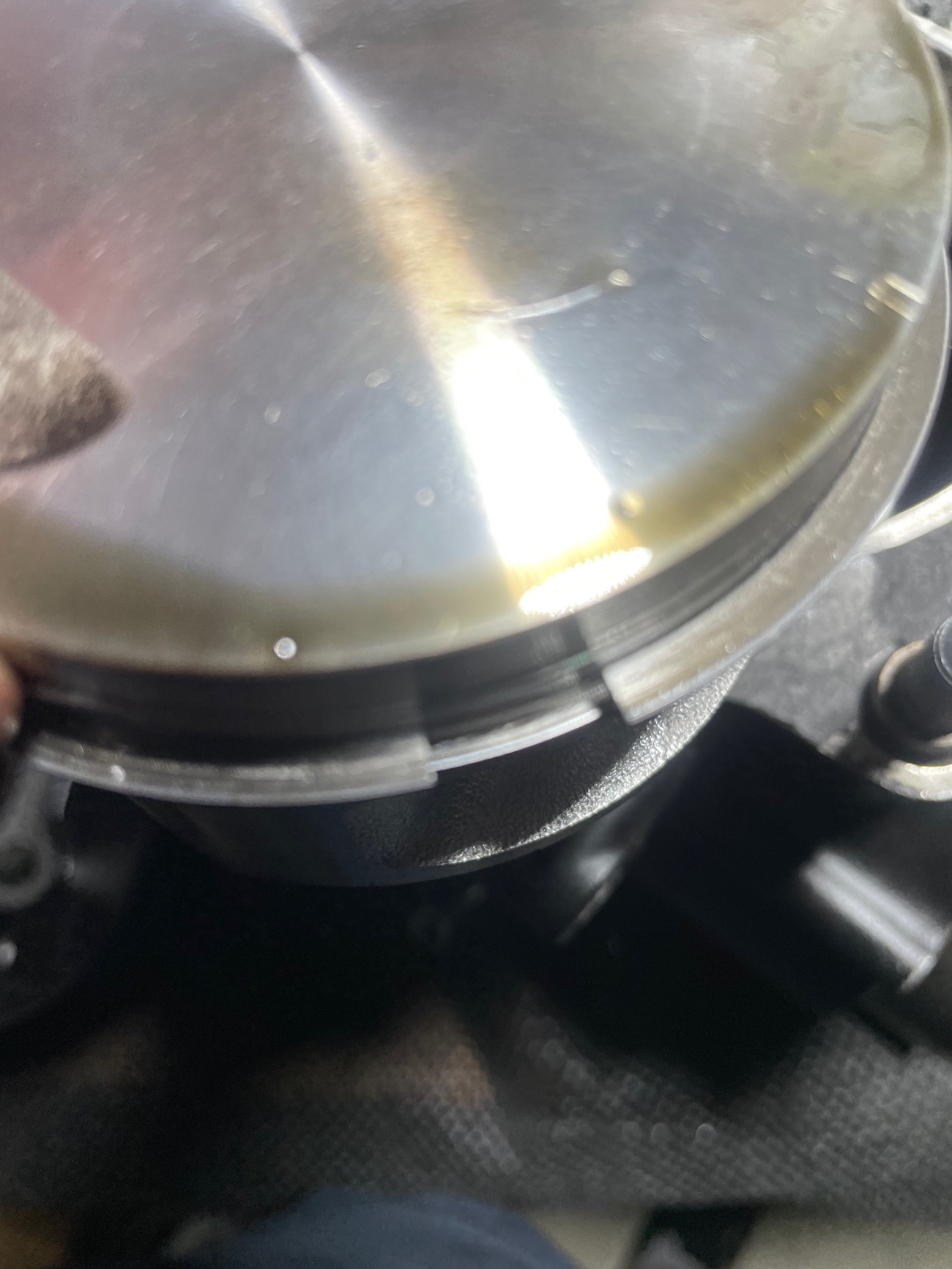

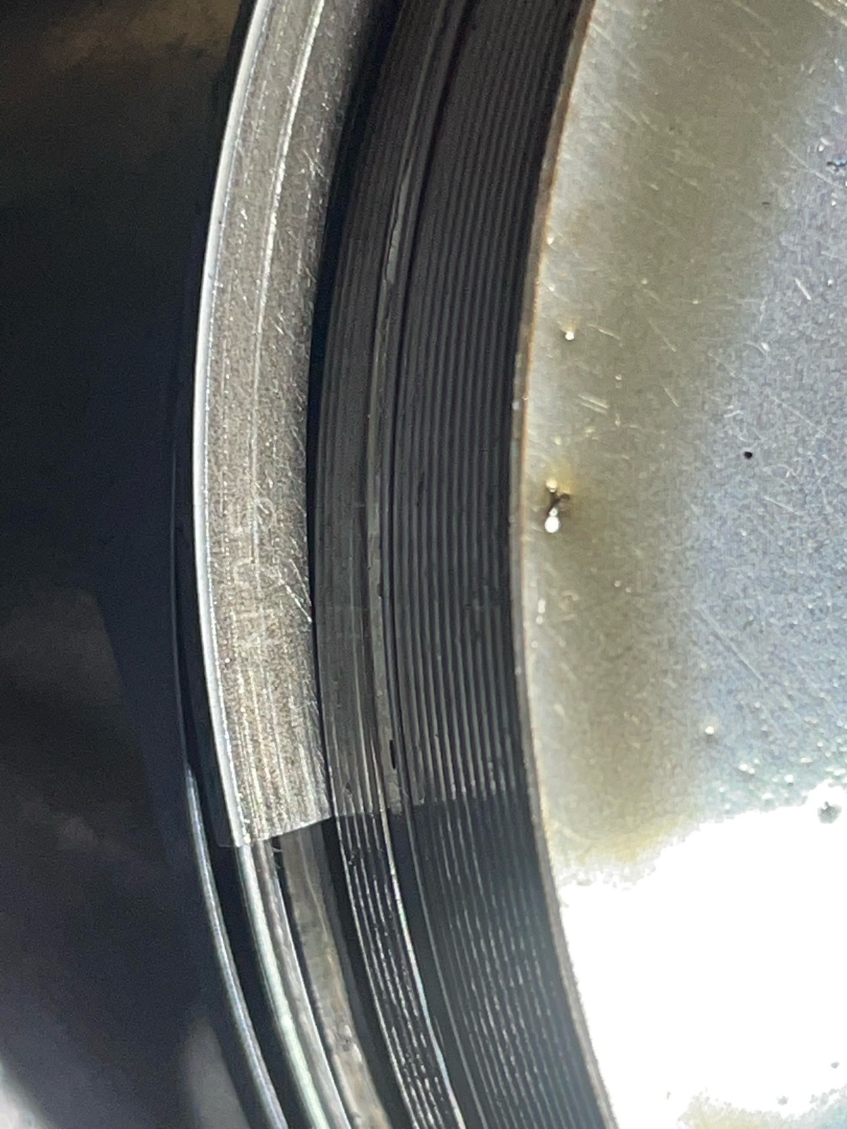

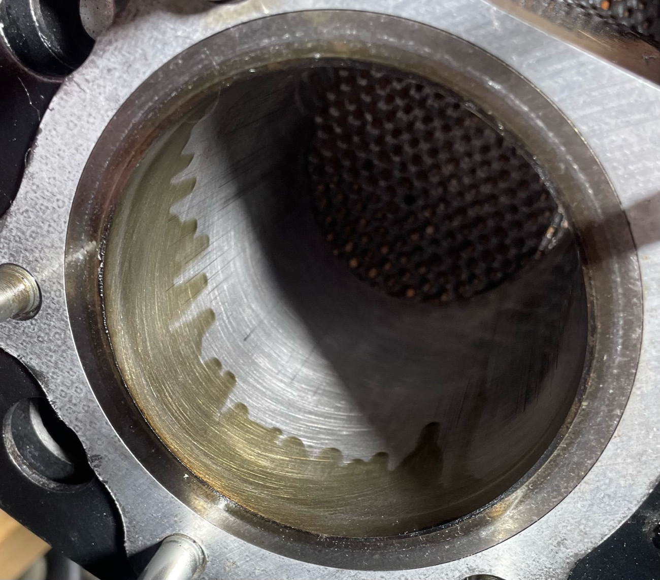

ich habe den Motor gestern wieder ausgebaut und dann den Zylinder gezogen. Abstreifring sitzt tadellos auf Stoß, die beiden anderen Ringe mit „Schrift nach oben“ - also so weit augenscheinlich alles in Ordnung (s. Bilder - hmm, kommen später). Als ich dann die Laufbucjse noch mal in Augenschein nahm fiel es mir wieder ein: Ich hatte den Zylinder vor ca. 3 Jahren wie gesagt bei Kedo hohnen lassen und ebenso die anderen Arbeiten (heiß ja Flowbench und nicht Benchflow, anyway). Ich habe dann wohl den Zylinder gereinigt, kam aus Krankkheitsgründen nicht zum sofortigen Zusammenbau, so dass ich letztes Jahr etwas Rost in der Laufbuchse vorfand. Diesen wollte ich nicht von den Kolbenringen „wegschleifen“ lassen, hab diesen manuell mit ganz wenig Druck mit einer Hohnale (schreibt man das so?) und viel Öl weggerieben - wie gesagt, ganz vorsichtig, viel Öl und gleichmäßigen auf- und ab. Bewegungen in der Laufbuchse. Ich kann mir nicht vorstellen, das hier viel Material weggenommen wurde, aber das Öl im Auslass spricht eine andere Sprache - es sei denn der Beitrag von Hans ist die Ursache - das wäre natürlich Sch….
Ich werde den Zylinder diese Woche noch mal vermessen, aber am Ende werde ich Zylinder und Kopf wohl nach Hamburg/Kedo schicken hinsichtlich finaler Abklärung…
Beste Grüße
Jan
Beste Grüße
Jan

Und u.a die Laufbuchse
- Beiträge: 7220
Re: Öl im Auslass
der große O-Ring unten an der Laufbuchse ist montiert?
